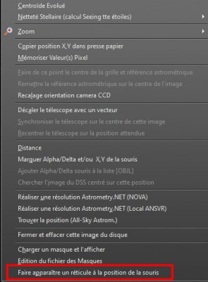

A partir de la prochaine version de la V10 de PRiSM, il sera possible de faire apparaître un réticule le plus simplement sur une image acquise avec un CCD/CMOS géré par PRiSM.
Prérequis :
Un fichier masque devra être précisé depuis le menu "Onglet" du panel acquisition choisi.
Accessibilité :

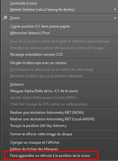

Obtention à partir du menu contextuel de l'image :
Le centre du réticule sera positionné à l'endroit où le menu contextuel est appelé.

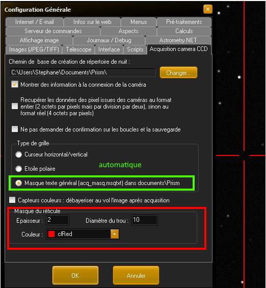

Les paramètres du réticule seront obtenus à partir de la configuration générale de PRiSM / onglet "Acquisition caméra CCD" en partie basse. Il est à noter que "Masque texte général" sera alors coché par défaut. Il restera à l'utilisateur de régler les paramètres du réticule :
Ainsi que cocher la case à cocher "Grille sur l'image" de l'onglet "Options" du panel d'acquisition :

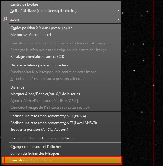

Si on veut faire disparaître le réticule, il suffit de cliquer sur le menu contextuel correspondant :

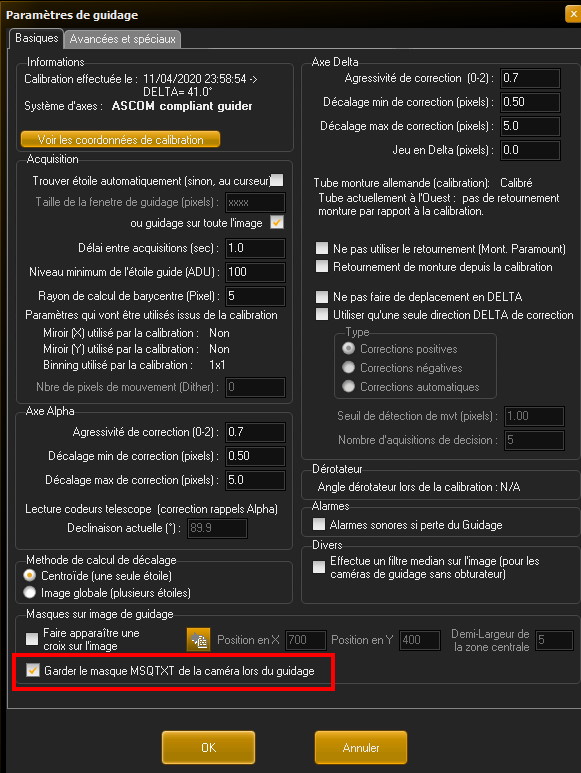

Si on veut que ce réticule vienne se superposer à tous les autres lors d'un guidage, il faut alors cocher la case "Garder le masque MSQTXT de la caméra lors du guidage" dans les paramètres de guidage :
