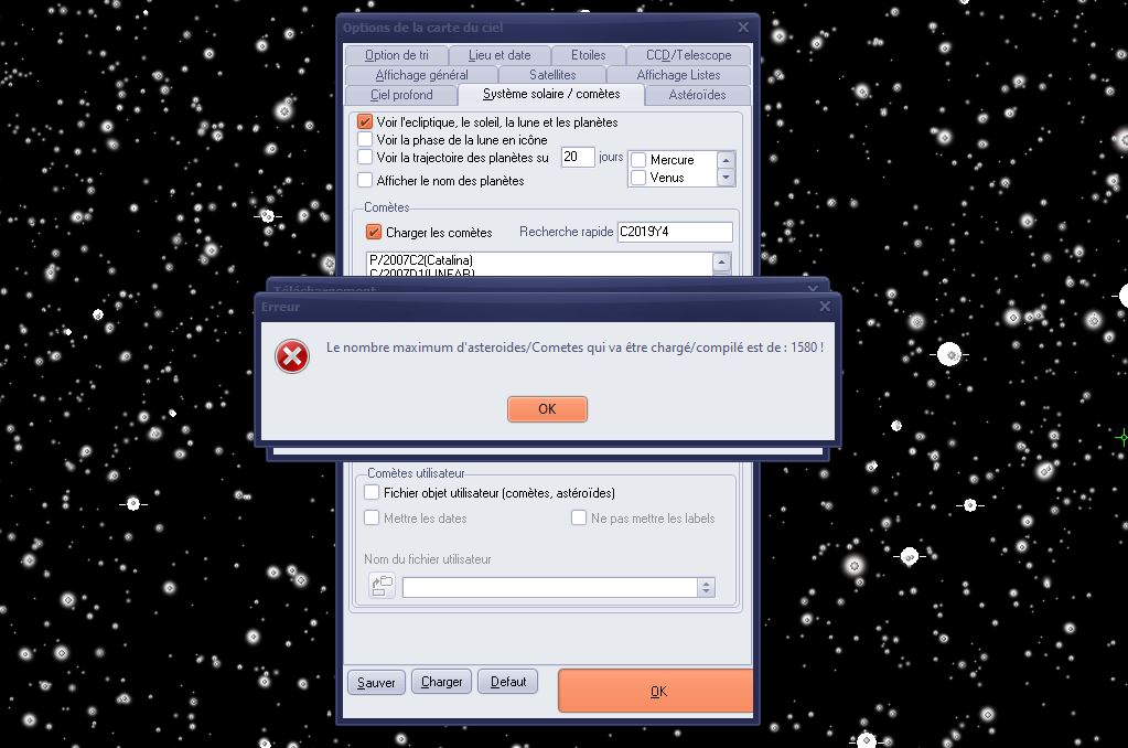

Bonjour, j'aimerai pouvoir mettre à jour ma base de donné des comètes, car elle ne contient pas C/2019Y4 (ATLAS). j'ai la fonction mise a jour par internet avec le lien https://www.minorplanetcenter.net/iau/MPCORB/MPCORB.DAT et j'ai un message d'erreur en réponse.
Merci de me venir en aide, éventuellement dans un premier temps me transmettre le fichier "comet.dat" avec cette comète.
bien a vous

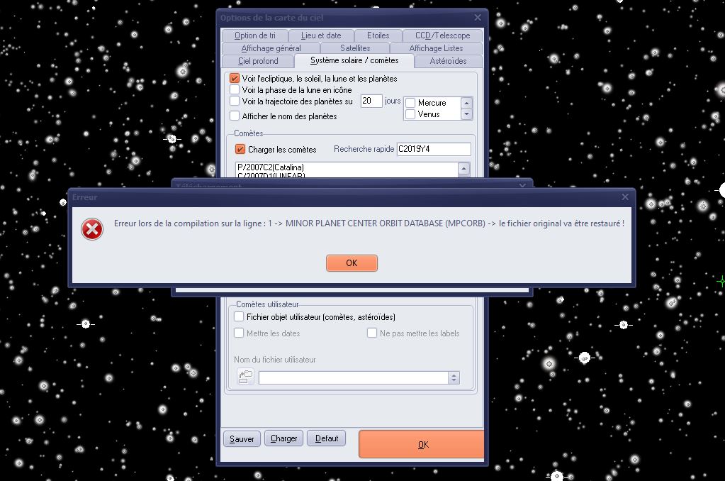

désolé mais j'ai toujours une erreur. La mise a jour se fait bien, ensuite viennent 3 messages d'erreur:
1-le nombre maximum d'astéroïdes/comètes qui va êtres chargé/compilé est de 1580
2- ...l'ancien sera sauvegardé dans le fichier comet.back,...…
3- ….erreur lors de la compilation sur la ligne 1 , minor planet center orbit database….
voila, phil

Y a eu un pb sur le telechargement des données ...
Comme ca telecharge un fichier texte et qu'il ne peut pas y avoir un controle d'erreur dessus, ca peut arriver (tres rarement)
Alors recommencer plus tard.
