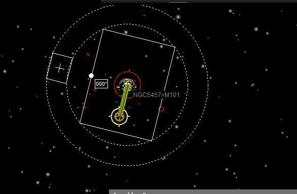

Bonsoir, petite question concernant le curseur cible sur la carte du ciel, à savoir que le mien se déplace sans arrêt alors que la cible ne bouge pas en réalité. Quelle est l'astuce pour éviter ce problème qui n'est qu' esthétique bien sur

Ben ca c'est normal c'est le guidage qui fait ca, et montre une grosse erreur de mise en station de la monture.

Merci mais entre 1’ et 20´´ seconde, c’est pas mal non. Bon de toute façon ça ne gêne en rien l’astrophoto, pas grave
