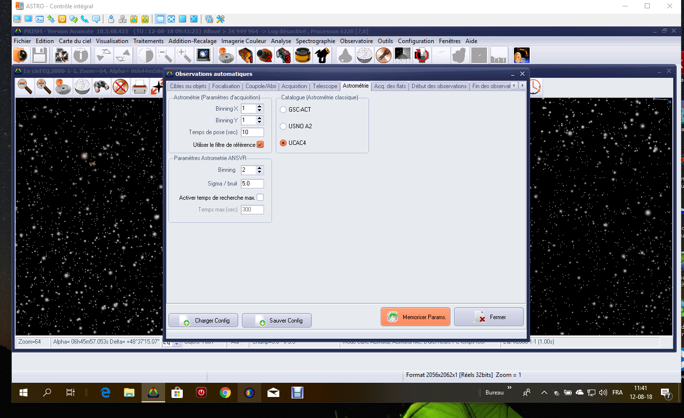

Pour ce qui est del’image Ci présente y a t’il des paramètres à changer?
Merci pour ton support.

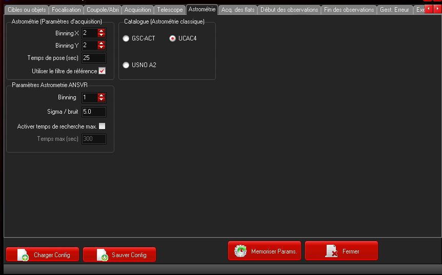

Pour info si cela peut aider voici mes paramètres, pas de soucis avec
