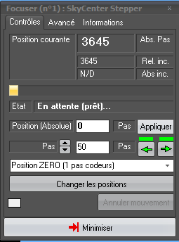

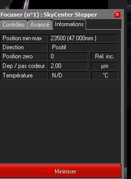

par Eric LE CHEVALLIER
Bonjour Cyril ,
Sur la dernière version de Prism cette option n'apparait plus pour renseigner le nombre de pas , je l'ai renseigné sur le driver Ascom mais je ne sais pas si Prism va en tenir compte .
eric

Re: Calcul du nombre de pas du focuser.
Posté : 23 mars 2020, 00:11
par Dominique Maiolino
Salut si indiquer comme ma capture ,c'est tout bon
Capture map.JPG (22.38 Kio) Vu 11814 fois
Posté : 24 mars 2020, 03:02
Oui, pour moi c'est bon, ca se regle dans le setup du driver ASCOM.
CQFD.
