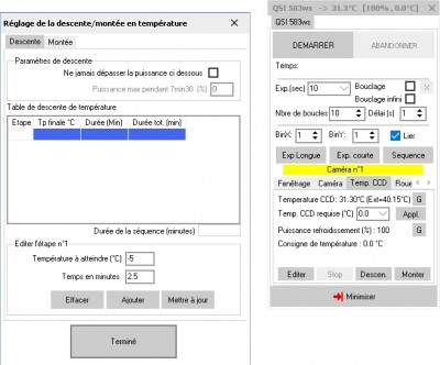

1.1 Description de l’anomalie de disparition de la rampe de température :
Je possède une QSI583 depuis 2011. Jusqu’à présent la perte de la rampe de température, en montée et en descente, me semblait aléatoire. Cette anomalie est pénalisante en particulier lorsque l’on ne se rend compte que le lendemain matin que le capteur de la caméra est resté toute la nuit à « 0°C ». J’ai passé une semaine a faire des tests et maintenant j’arrive à reproduire l’anomalie de manière systématique et de surcroît avec n’importe quelle caméra, sauf les caméras virtuelles car elles ne sont pas alimentées électriquement.
Table de descente vide
1.2 Comment reproduire l’anomalie

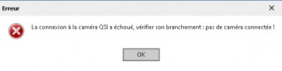

Ouvrir PRISM. Ne pas alimenter la caméra principale, si elle est auto-alimentée par le port USB le problème de perte de rampe ne devrait pas se présenter. Cliquer sur l’icône de connexion de la caméra principale. Une erreur de connexion s’affiche.
Erreur de connexion caméra

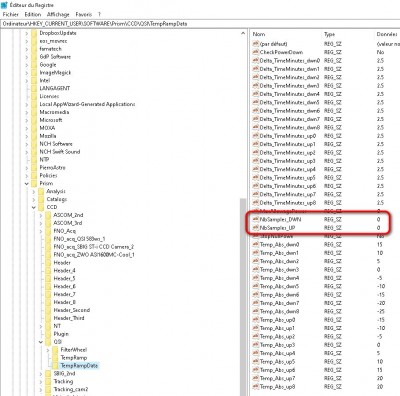

A ce moment là, dans la base des registres (Ordinateur\HKEY_CURRENT_USER\SOFTWARE\Prism\CCD\QSI\TempRampData) les valeurs des champs NbSamples_DWN et NbSamples_UP passent à « 0 » (zéro) ce qui provoque la disparition de la rampe dans le fenêtre de réglage de la descente/ montée en température.

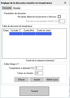

Cliquer sur le bouton « Ok » de la boîte de dialogue d’erreur. Alimenter la caméra. Attendre le délai d’initialisation de la caméra (5s pour une QSI environ). Cliquer sur l’icône de connexion de la caméra principale. Aller dans l’onglet « Temp ». Cliquer sur « Editer » et vous constaterez que les valeurs de la rampe de température ont disparu.
Disparition de la rampe de descente

Le but est de surveiller les modifications de l’arborescence «  TempRampData » de la base de registre.
Base des registres
Base des registres

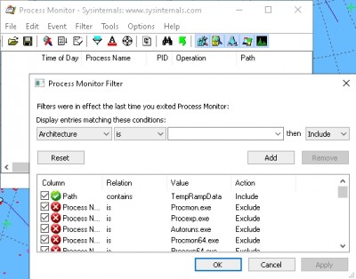

Afin de surveiller le dossier TempRampData de la base des registres j’ai utilisé l’utilitaire PROCMON64.EXE disponible ici https://docs.microsoft.com/en-us/sysint ... ds/procmon. Afin d’afficher uniquement les modifications de « TempRampData », dans PROCMON64, j’ai utilisé la fonction « Filter/Filter », à la place du champs « Architecture » j’ai indiqué « Path », à la place du champs « is » j’ai indiqué « contains », dans le champs vide j’ai indiqué « TempRampData », puis j’ai cliqué sur le bouton « Add ». Attention à s’assurer qu’il n’y a aucun autre filtre (en vert) sinon il faut les supprimer, ensuite j’ai cliqué sur « Ok », puis j’ai cliqué sur le bouton « Autoscroll » de la barre d’icône ou « CTRL+A ». Ainsi ne s’affichent que les événements relatifs à « TempRampData ». Il faut de plus s’assurer, en cliquant sur les boutons à droite de la barre d’icône, la prise en compte des événements « Registry Activity ».
Configuration de Procmon64
Ensuite je lance PRISM en version 32 bits. A ce stade PROCMON64 n’enregistre aucune activité concernant « TempRampData ». Dans PRISM aller dans « Configuration/Configuration du matériel », choisir l’arborescence « Cameras (CCD/CMOS) », choisir une caméra physique « Caméra Chungara » par exemple. Cliquer sur « Ok », puis encore sur « Ok ». Mettre la fenêtre de PROCMON64 et de PRISM côtes à côte (touches « Windows » et flèche à gauche ou à droite. Cliquer sur l’icône de connexion de la caméra 1. Une boîte de dialogue d’erreur apparaît car la caméra n’est pas connectée vu que je ne possède pas de caméra Chungura. Cliquer sur « Ok ». Au même moment il apparaît sur PROCMON une série d’opérations dans l’arborescence de « TempRampData » et l’on peut voir que les champs ci-dessous sont initialisés par PRISM via la fonction «RegSetValue »
