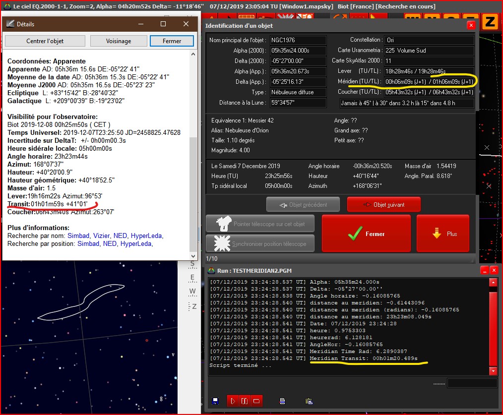

Dans un script d'observation automatique (je n'utilise pas les obs auto de Prism), j'ai besoin de connaitre l'heure de passage au méridien des objets. Ceci pour calculer à quelle heure pointer l'objet en étant sûr qu'il a franchi le méridien. Or, il y a une différence entre l'heure de passage au méridien donnée par la carte du ciel et l'heure calculée dans un script de l'ordre de 4 à 5mn. C'est très embêtant parce si l'objet est pointé après l'heure calculée dans le script, mais avant l'heure calculée par la carte du ciel, la monture ne se retourne pas...
Dans mon script pour l'exemple, je n'utilise pas les coordonnées apparentes, mais j'ai essayé aussi et la différence avec les coordonnées J2000 est bien plus faible que ça.
D'où vient cette différence ?
Ici on peut voir la différence entre la carte du ciel et le script :
Le script que j'ai utilisé :

Messages : 4626
Re: Heure de passage au méridien
Il faudrait savoir déjà qui a raison, le script ou l'info de la carte du ciel…
Ca se calcule facilement pour la verif, avec le temps sideral local.
Attention avec les manipulations d'heure, d'ascension droite et de temp sidéral, il y a 4 min d'écart sur 24h, c'est une erreur assez classique.

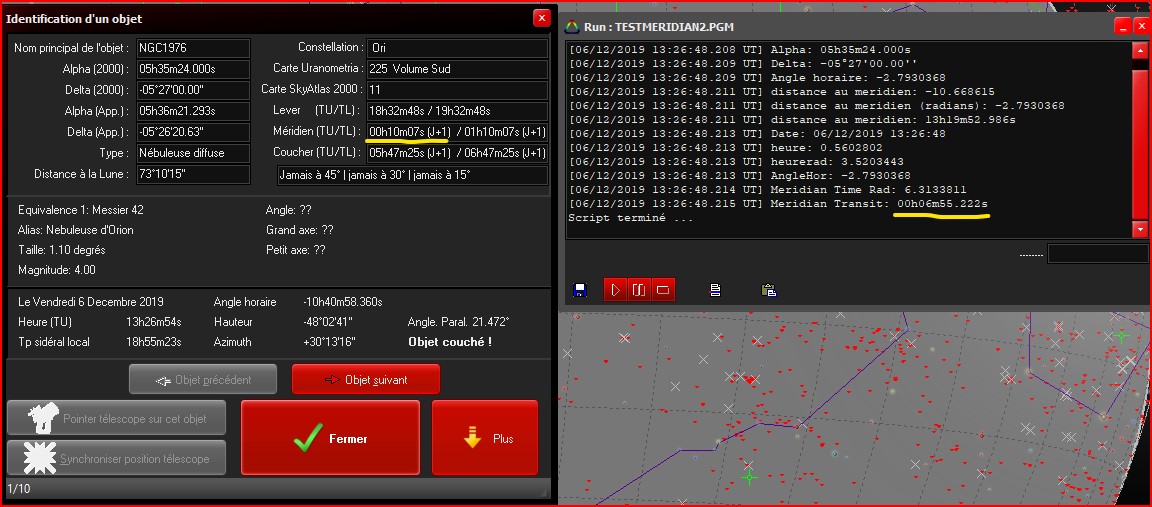

Jean-Marc Mari
Messages : 69
Enregistré le : 20 juin 2009, 09:56
Localisation : Biot, France
Message par Jean-Marc Mari »
Si je compare avec l'heure de transit donné par Cartes du Ciel, c'est plutôt en accord avec le script :
Messages : 4626
Dans ce cas je prefere presque que ca soit comme ca, pour la carte du ciel je regarderais.
