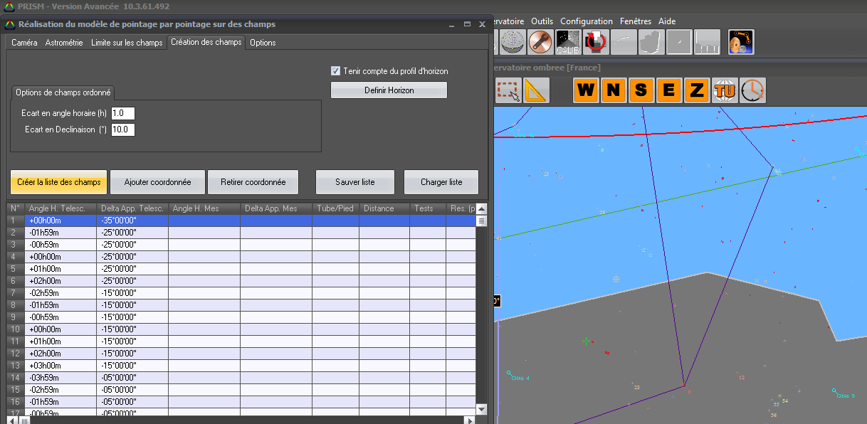

Il semblerais que lorsque l'on veut faire un modèle de pointage en prenant en compte l'horizon, cela ne marche pas ?
Soit je loupe quelque chose soit il y a un petit bug. La case tenir compte de l'horizon est bien cochée et j'ai aussi tenté de cliquer sur le bouton définir horizon mais là, rien ne se passe.
Prism version 10.3.61.492 version 32 bits, windows 10 famillial X64
Copie d'écran où l'on voit une partie des pointages à faire qui sont sous mon horizon défini dans Prism.
Merci d'avance pour l'aide, ce n'est pas bloquant car on peut enlever les points à la main mais c'est fastidieux.
[EDIT] : Si l'on tente de retirer des points de la liste via PRISM, le premier point enlevé fonctionne mais dès lors que l'on veux en retirer un deuxième Prism plante et se ferme. Cela se reproduit à chaque fois. J'ai tenté de redémarrer mon PC pour voir si cela fonctionnais mais sans succès.

La gestion de l'horizon est dans la version 11 de Prism. Il manque le message qui va bien.

Merci pour l'info, j'attendrai mais d'ici là il est probable que mon modèle soit fait.
