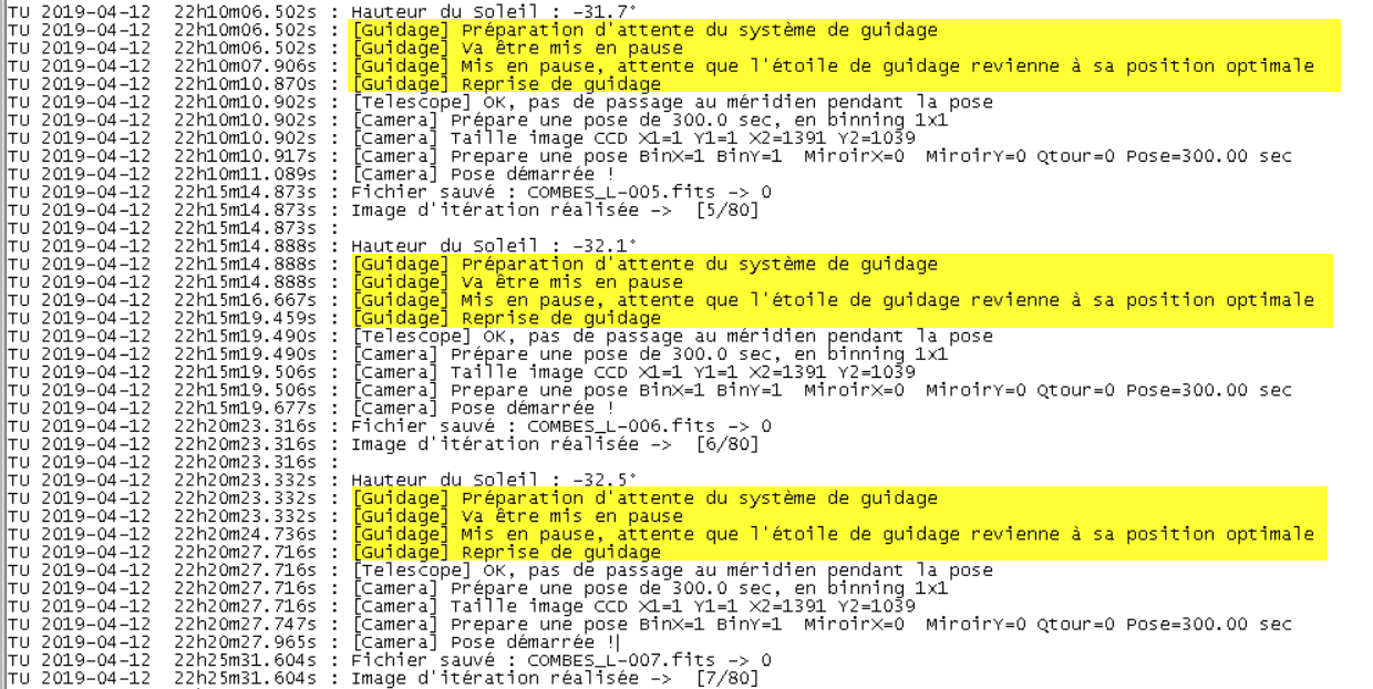

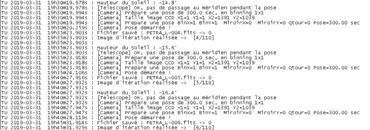

Jusqu’à présent je n'utilisais pas de focuser (aucun matériel connecté) et en obs auto les acquisitions s’enchaînaient sans pause comme ceci :

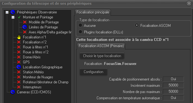

Depuis quelques jours, j'ai connecté mon focuser Ascom dans la configuration du matériel pour plus de praticité.
Je précise que je n'utilise pas la focalisation automatique dans les observations automatiques.
Par contre maintenant en obs auto, durant les acquisitions il rajoute des étapes de [Guidage] : mise en pause du guidage, recalage de l’étoile de guidage, puis reprise du guidage ce qui prends environ 5 sec entre chaque pose :
Si j’arrête l'obs auto, que je déconnecte le focuser dans la config matériel et que je relance l'obs auto, ces étapes supplémentaires [Guidage] entre chaque pose disparaissent.
Donc elles sont bien du à la simple connexion du focuser même si aucune focalisation automatique n'est activée dans les obs auto.
C'est comme si le fait de connecter le focuser activait un paramètre dans le guidage.
Savez-vous à quoi correspondent ces étapes de mise en pause du guidage, recalage, puis reprise du guidage entre chaque pose ? Et surtout comment les désactiver lorsque le focuser est connecté ?
Car je ne vois pas bien pourquoi la connexion du focuser influerait sur le guidage en obs auto, alors même qu'il n'y a aucune focalisation automatique d'activée. Un bug quelque part ?

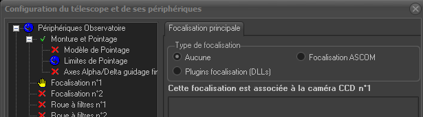

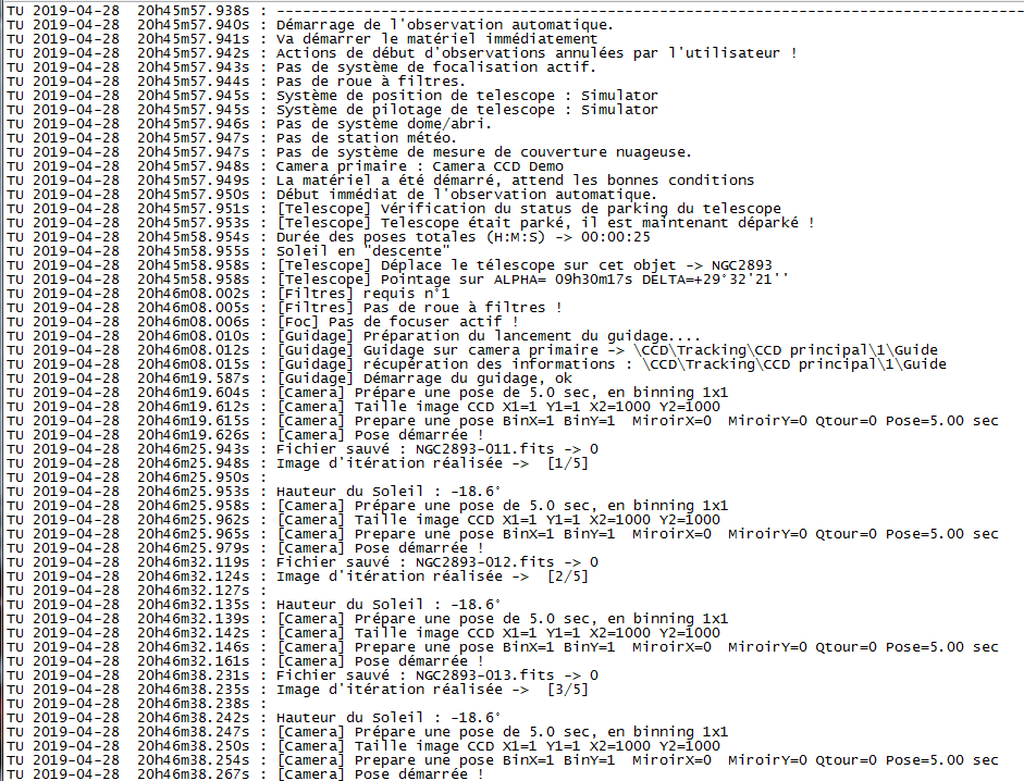

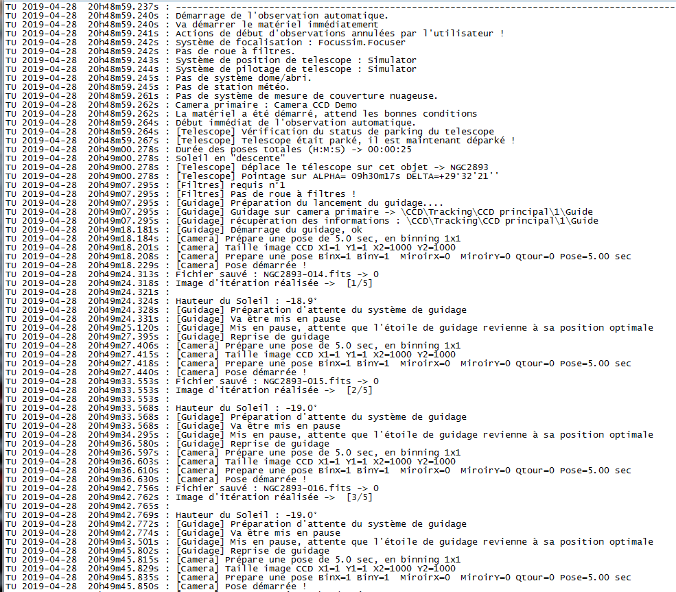

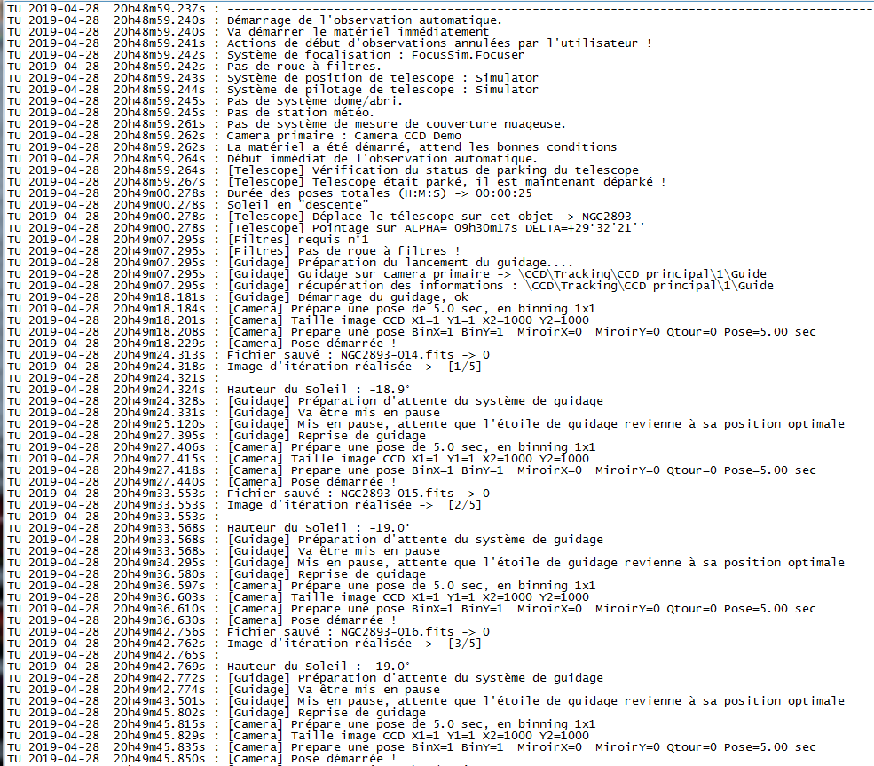

J'ai fait des tests depuis un autre PC (toujours en dernière version de Prism) et avec uniquement le matériel Ascom de simulation de connecté :
- telescope : ScopeSim.Telesope
- focalisation : Ascom.Simulator.Focsuer
- camera : Camera de simutation avec capteur de guidage
Il en résulte un comportement identique en observations automatiques :
- si pas de focuser connecté, pas de pause de guidage pour recentrage entre les images :
- et si un focuser est connecté, il y a une mise en pause et recentrage entre les images :
Le problème est donc facilement reproductible et ne dépend pas de la configuration du PC ou du matériel connecté.
Cela semble être un codage dans le module d'observations automatiques qui introduit ce phénomène, suivant si un focuser est connecté ou non dans le matériel, même si on n'utilise pas la focalisation dans les observations automatiques.
Bruno

Mais avec les tests que j'ai pu faire avec mon matériel et en parallèle, tout en matériel "simulation", c'est uniquement la présence d'un focuser qui déclenche ce phénomène :
1. je connecte tout le matériel : monture, camera et focuser
2. je lance les obs auto => pauses de guidage entre les images
3. sans fermer la fenêtre d'obs auto, je déconnecte le matériel, j’enlève le focuser et je reconnecte le matériel : monture et camera
4. je relance les obs auto depuis la même fenêtre (qui n'a pas été fermée, donc avec les mêmes paramètres) => pas de pause de guidage entre les images
Seule la présence ou non d'un focuser change entre les 2 séquences d'obs auto.
Bruno
