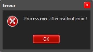

Je ne parviens pas à utiliser les caméras Zwo en autoguidage (ASI 120MC (Couleur USB3 et ASI 120 mini (USB2 N&B).
La calibration se passe bien mais une erreur apparaît dès le lancement de l'autoguidage (ici avec la 120mini :
J'utilise Prism V10 avancé (10.3.52.428).
La monture est une HEQ5 en mode Pulseguide.
La caméra est paramétrée dans Prism comme caméra "ASI-ZWO" en mode image par image, et sans utiliser le port intégré de guidage.
Drivers à jour.
J'ai essayé avec deux PC, plusieurs câbles… et pour info elles fonctionnent sans problème avec PHD2 !
Mon but est de les utiliser avec la fonction "Observations automatiques".
Quelqu'un aurait-il un tuyau ?
Merci par avance, JNF.

Lors d'acquisitions (hors guidage), j'ai pu effectivement constater que la caméra fonctionnait mieux avec une bande passante modérée (35 par exemple). Avec ce réglage je peux faire autant d'acquisitions image par image que je veux (et de plus la phase de calibration se déroule parfaitement).
La raison doit être ailleurs.

J'ai demandé l'avis du support ZWO : ils ne voient pas l'origine du problème.
C'est pourtant curieux que le phénomène soit le même avec deux caméras différentes, deux PC différent et qu'en même temps l'ensemble fonctionne avec d'autres logiciels, tant en prise de vue qu'en autoguidage.
Je suis forcément passé à côté d'une mise à jour ou d'un réglage, mais lequel ?
Je suis preneur de toute piste...,
JN FERRIER.

Re: Caméra ZWO et autoguidage
Posté : 01 avr. 2019, 03:51
Comme un pb de lecture, et de cables USB ?
La j'ai deux ZWO ce soir en test dehors, RAS pas de pb en natif.
Essaie de passer la camera de guidage en ASCOM pour voir.
Posté : 01 avr. 2019, 22:46
par Jean-Noel FERRIER
Je viens de profiter des nuages encore translucides sur Paris pour les tests.
Via ASICap je vois que la caméra est sur 8bit par défaut. Si je passe en 16 bit (conseil ZWO) et que je connecte aussi Prism dessus (mon idée), les prises de vues simples fonctionnent mais toujours le même message d'erreur en guidage (puis blocage Prism).
En passant en ASCOM (et là aussi en passant à 16bit dans les paramètres) : nouvelle calibration effectuée du premier coup et guidage qui fonctionne !!!
J'ai arrêté et relancé le guidage plusieurs fois, arrêté et relancé Prism : ça fonctionne toujours.
Il restera à valider ces réglages lors d'une acquisition puis en observation automatique.
Merci pour le conseil !
Au passage : l'augmentation de la vitesse des moteurs dans le menu "Autoguidage" d'EQMOD en phase de calibration marche bien,et la diminution (30% en AD et 10% en DEC) marche encore mieux !
