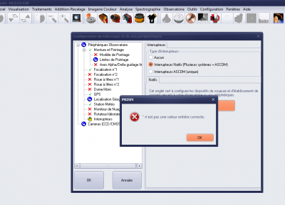

Je suis en train de remettre mon setup en route. Pour le moment j'ai fait communiquer tous mes accessoires avec Prism V10 sauf la carte Velleman K8056.
Quand je vais dans la partie paramétrage des interrupteurs et que je coche "interrupteurs natifs" j'obtiens une fenêtre d'erreur "" n'est pas une valeur entière"
Je ne comprends pas car la carte marche, je l'ai testé chez un copain qui utilise Prism V10 (avant qu ej'installe la v10).
Je joins une capture. Si quelque'un a une idée, je suis preneur.
Merci d'avance de votre aide.

En mode natif ?
Y a une erreur dans ton setup on dirait.
PS: Sinon, si tu as les moyens migres vite sur autre chose que ca, genre IPX-800 qui est bien plus fiable.

Merci pour ces éléments.
En mode natif, je sais pas, mais en mode "non 64 bits" oui.
Pour l'ipx je sais que c'est un bon produit, mais là j'ai cette carte et elle est neuve...
Ce qui est surprenant c'est que je l'ai testé avec Prism V10 et elle était bien reconnue et marchait nickel chez un copain.
Laurent
Laurent

Tu dois avoir un pb de setup.

Premier truc à faire, télécharger l'appli de Velleman, faire marcher la carte avec le programme de démo qui vient avec, pour être sûr que tu as tout bien connecté par chez toi. Ensuite, chercher quel peut être le problème avec prism.
Voir donc https://www.velleman.eu/support/downloads/?code=K8055N et télécharger le software pack, et regarder dans le directory de démo.
Et comme Cyril, je dirai IPX800, beaucoup plus stable, driver ascom, et ne plante pas (du moins je n'ai jamais planté les miennes alors que les Velleman ça arrive). Idem, si le PC plante, ce qui est rare mais dans certains cas peut se planter, au moins avec l'IPX tu peux rentrer via une page web, indépendante de ton PC et au moins par exemple fermer la coupole si tu es en vrai remote (sinon sors de ta chambre et va fermer le bouzin à la main
Alain
Alain

Merci pour vos conseils. Ca y est ça fonctionne
En fait il y avait un conflit avec le paramétrage que j'vais tenté avec la version 8, qui proposait de régler la prise en charge de la carte, sans la contrôler. J'ai donc lancé Prism V8, effacé la carte, relancé Prism V10 et là youpi, tout a été pris ne charge et la carte fonctionne très bien.
Bon ciel
Laurent
Bon ciel
Laurent
