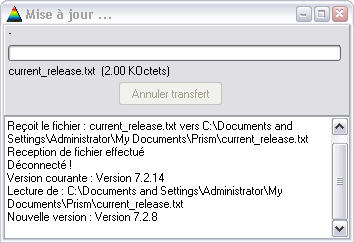

Posté : 23 oct. 2009, 21:55
Voici ce que me donne la fenetre d'etat qd ca marche bien :
A comparer.
