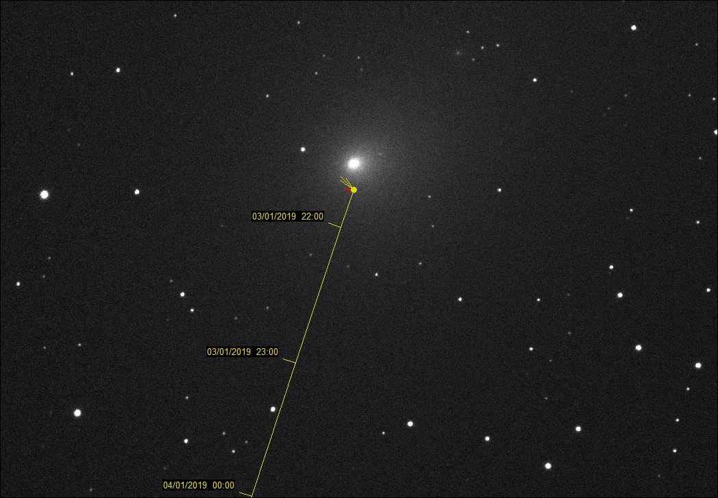

J'ai essayé la fonction "montrer la position des astéroïde et comète sur l'image" pour voir si cela pose également problème et effectivement PRSIME retourne la position de la comète mais décalée par rapport à la position de la comète sur l'image. De plus il identifie plusieurs autres astéroïde mais le libellé me semble erroné NGC7333... je joins l'image correspondante pour illustrer.

je viens d'essayer avec ton image de 46P et voila ce que ca donne :
l'erreur est de 31 arcsec. Ca peut aussi venir de la datation de l'image (?)
Si je la met a 21h33 UT, l'erreur tombe a 8 arcsec.
C'est pas extra effectivement, mais bon, ce qui compte dans l'affaire c'est de pouvoir faire une mesure sur l'image et envoyer cette mesure au MPC.

Ben non, je ne trouve pas. Si tu as fait une mesure et que l'heure n'est pas bonne, tu vas te faire jeter de toute façon par le MPC. Donc vaut mieux avoir tout bon, et donc avoir le PC à l'heure, au minimum avec un soft comme Dimension 4 (qui a l'intérêt de garder un historique, des fois c'est utile), sinon mieux un GPS sur le PC. Normalement si l'heure est bonne, sur un objet bien connu (numéroté) on doit tomber dans la seconde d'arc, sinon il y a un truc qui déconne et qui doit être résolu avant de passer pour un blaireau au MPC. Sur des objets qui viennent d'être découverts, là oui, on peut être à plusieurs secondes d'arc. Mais on attaque ceux là que si on est capable de sortir des mesures propres sur des astéroïdes numérotés.
