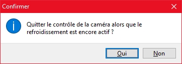

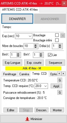

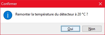

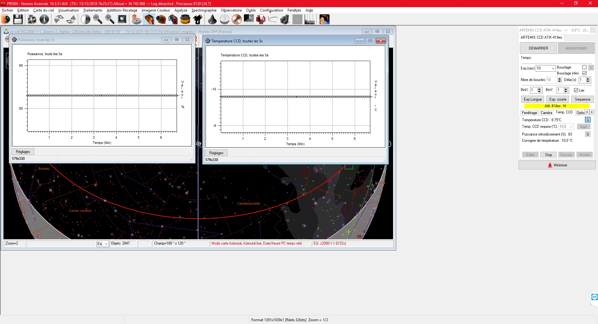

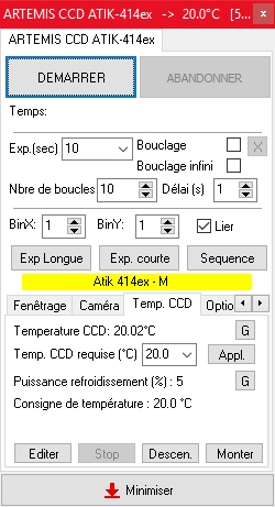

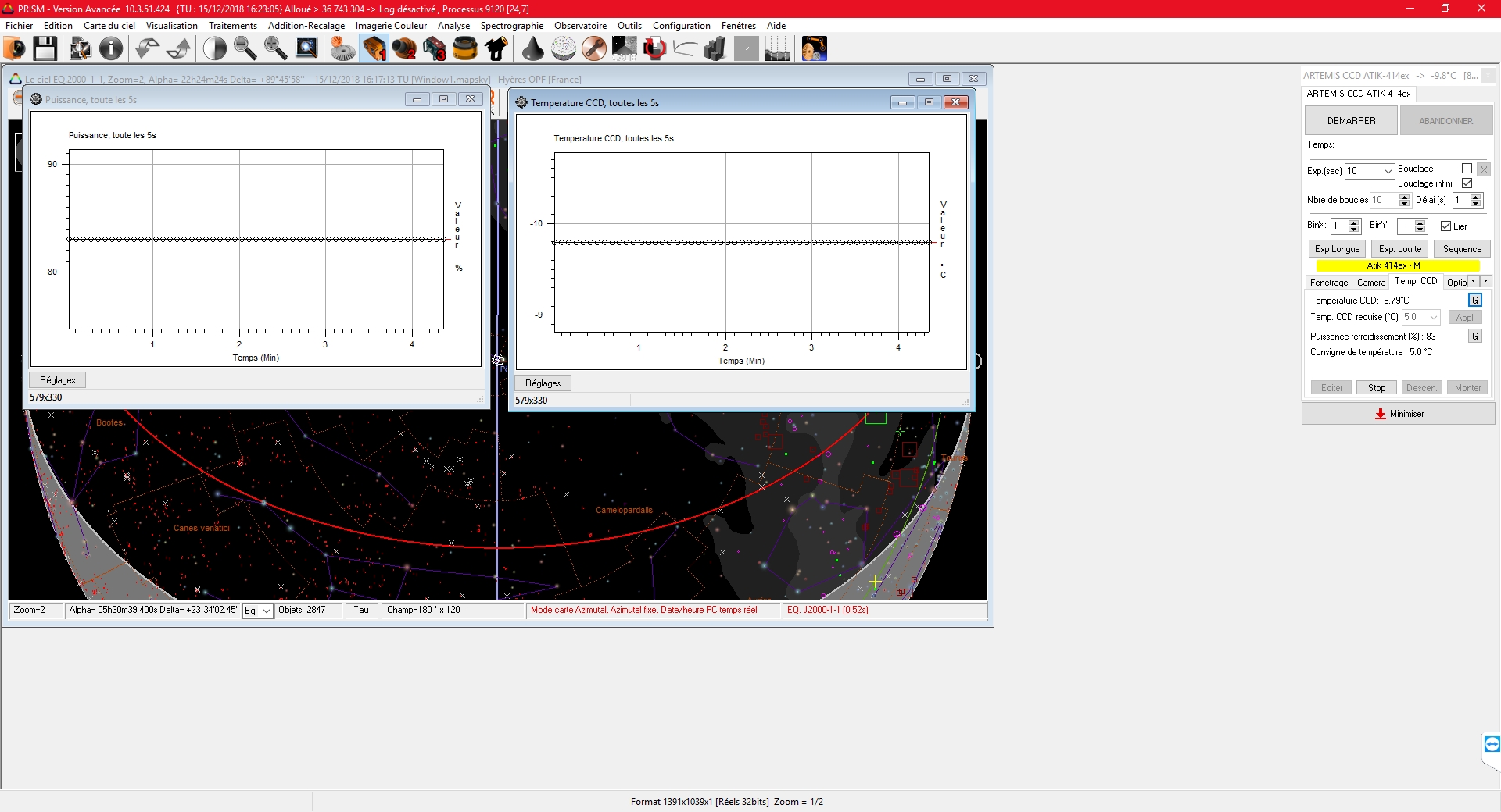

J'ai noté que lors des dernières mises à jour de PRISM v10.3.50 et 51, lorsque je remonte la température de la caméra principale (Atik 414ex - M) les indication de températures sur le panneau de contrôle caméra ainsi que sur les graphiques restent figées. Lorsque je ferme le panneau de contrôle, 2 message d'alerte apparaissent.
Je joins ci-dessous les 1ers imprim écran pas à pas et en fin de ce post, la configuration utilisée.

Lorsque je ferme le panneau de contrôle de la caméra principale, les erreurs apparaissent :

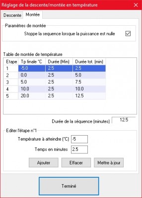

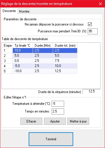

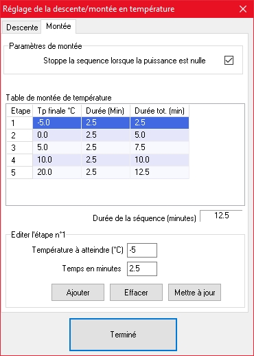

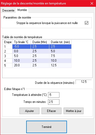

Configurations des descente et montée des températures :

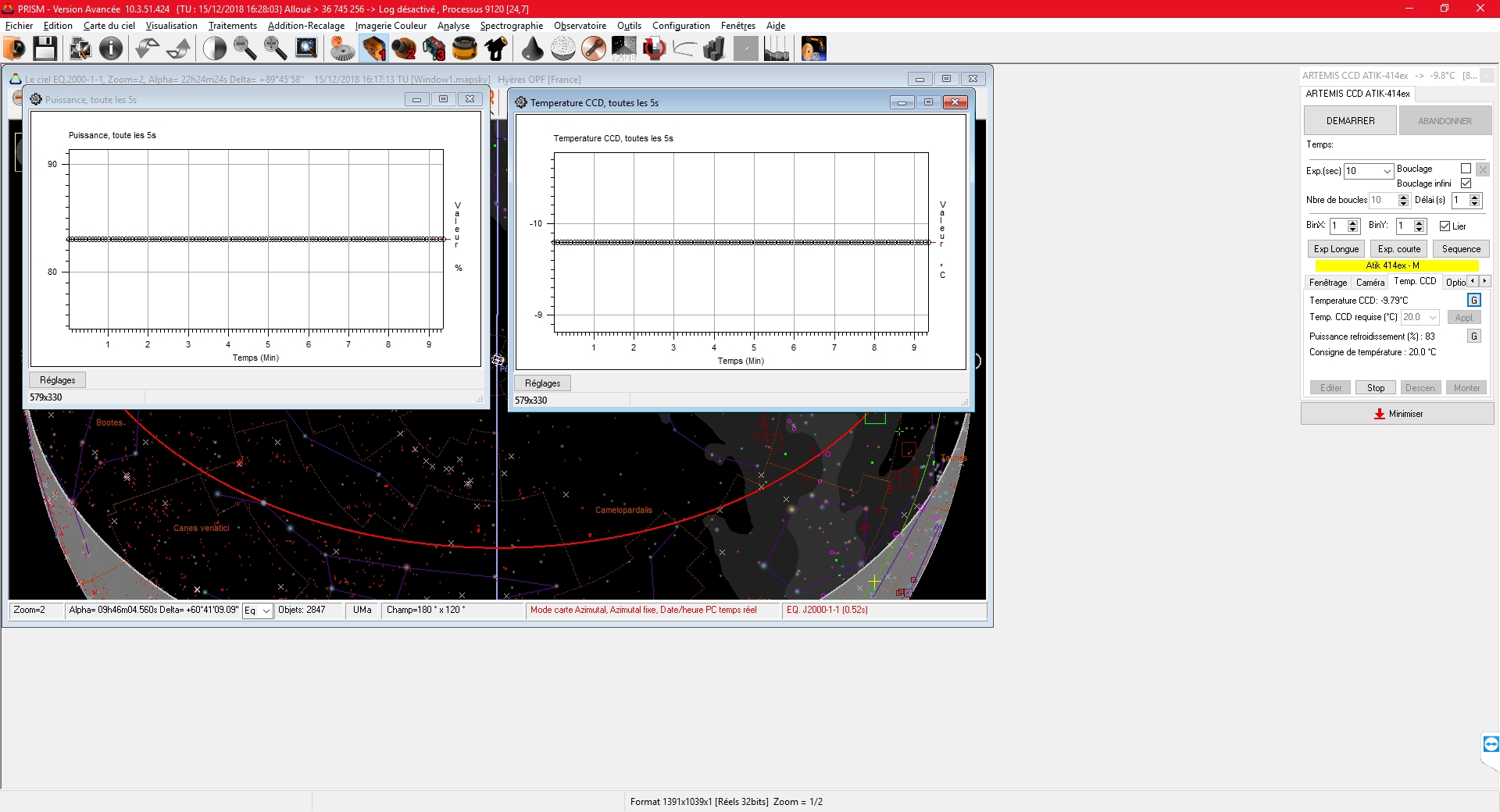

Suite 2 et fin :
Lorsque je ré-ouvre le panneau de contrôle de la caméra principale, les indications de température sont revenues avec les bonnes valeurs :

La remonté se fait par la table ou par injection de temperature directe ?
Rien n'a été touché la dessus depuis des mois.

Le remonté se fait par la table. Cette fonction me servira en automatique.
