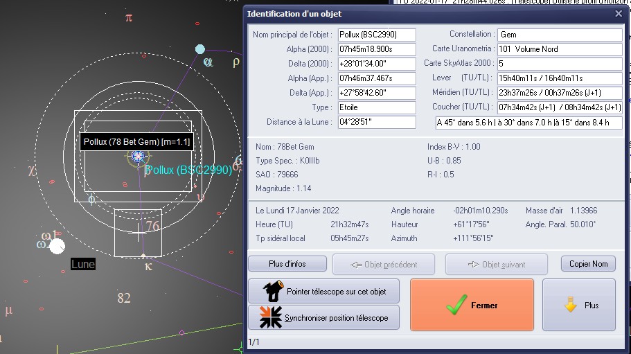

Dans l'obs auto je défini un rayon de 29.3°dans le champ de l'onglet "Telescope" "Eviter la proximité de la Lune" qui correspond à un cercle de rayon 29.3° centré sur la Lune et dans lequel le pointage est normalement interdit.
Je programme l'obs auto en mode simulé le jour de la pleine lune du 17/01/2022 pour pointer Pollux situé à environ 4° de la Lune.
Malgré cette zone interdite le télescope pointe quand même Pollux.
Si je mets 29.4° comme valeur alors PRISM passe à l'objet suivant.
A toutes fins utiles je joins le LOG, mais pour ce qui me concerne je ne trouve aucune piste de solution à ce problème. J'ai simplement noté une valeur de déclinaison exprimée en HMS (DEC = 01h51m54.862s) ce que je trouve inhabituel.

En attendant la correction de cette fonction ne faudrait-il pas la désactiver ? Elle pourrait induire en erreur beaucoup d'observateurs.
