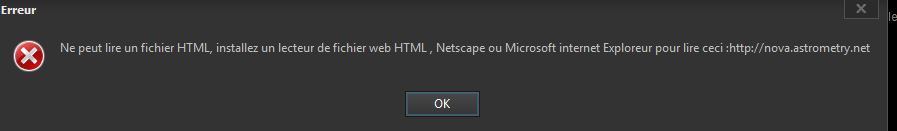

Bjr
j'ai ce message lorsque je suis dans le panneau de configuration, par exemple pour charger sur le PC la base pour astrometry; que faire pour y remédier simplement?
sur le PC j'ai Microsoft edge, pourquoi devoir installer internet explorer?
un paramètre à changer dans edge?
merci

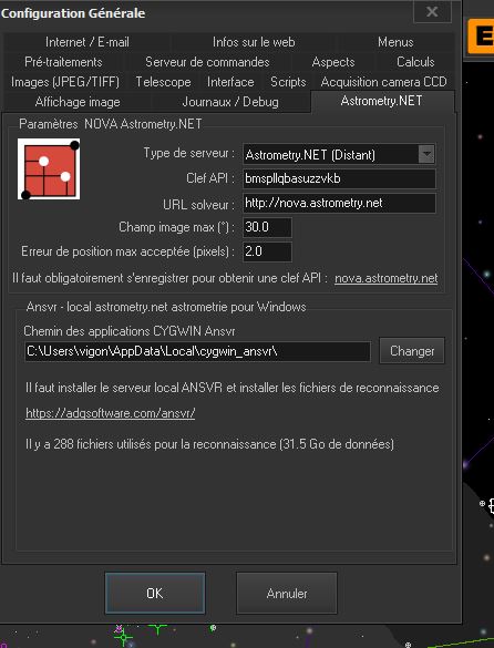

en fait quand on arrive sur un onglet de configuration comme celui-ci de configuration de Prism
des liens vers des chargements sont présents et pour accéder, il faut cliquer dessus.
mon problème est qu'en cliquant dessus j'ai un message tel que celui mentionné dans mon 1er post.

- Messages : 1269
Re: PB liens proposés dans la configuration du logiciel
Bonsoir Eric,
Si quand tu cliques sur un lien (comme dans ton exemple sur nova.astrometry.net) et que cela n'ouvre pas un navigateur web, c'est que tu as un problème sur ta machine.
En base de registres, il ne doit pas trouver l'application pour ouvrir une url du style http:\\xxx.
Tu as quoi comme OS, comme navigateur web ?
Tu peux ouvrir une URL en http ou uniquement en https ?
Sur ta machine, tu n'as pas d'autres applications qui proposent de cliquer sur un lien pour l'ouvrir dans un navigateur ?
Pas de logiciel qui bloquerait l'ouverture d'une URL par une application tierce ?
Si tu vas dans le menu Démarrer de Windows / Rechercher un programme et que tu tapes "http:\\nova.astrometry.net" puis Entrée, il se passe quoi ?

- Messages : 50
bonjour
OS : w10 familiale et IE11
en recherchant dans le menu démarrer de Windows "http://nova.astrometry.net/" j'arrive sur la page correspondante.
je ne comprends pas pourquoi avec Prism j'ai ce blocage et le message comme quoi je ne peux pas lire un fichier HTML
merci!
merci!
