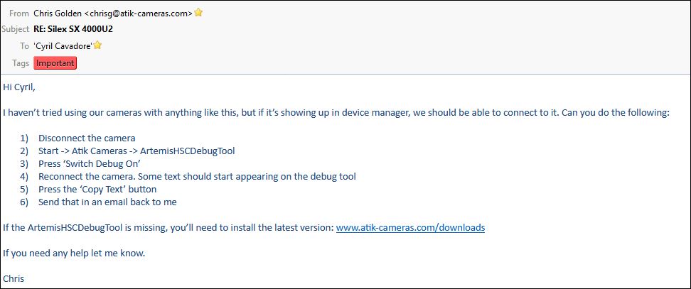

J'ai donc suivi les conseils de Cyril en copiant dans un fichier la capture des échanges avec la caméra lors de sa connexion à l'aide du Debug Artemis, que j'ai transmis à Atik (j'ai envoyé 2 séquences : celle qui fonctionne et celle qui ne fonctionne pas) ... le pb est que je n'ai plus eu de réponse de Atik depuis ce moment (c'était le 15/03) et j'ai renvoyé un complément d'infos le 18/03 (sans réponse non plus).
Mes messages étaient adressés au "support" Atik.
Aujourd'hui, j'ai transféré ces derniers messages à chrisg@atik-cameras.com (comme indiqué par Cyril) : j'espère obtenir une réponse ...

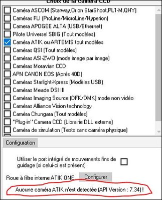

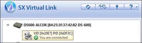

le Silex DS-600, par ex, le voit bien ->

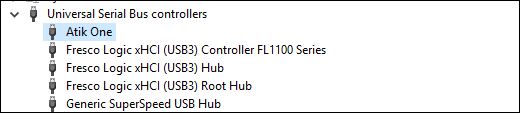

Puis vu dans le device manager ->

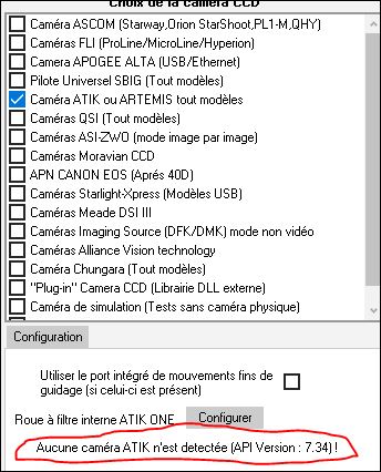

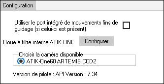

Normalement devrait etre vu ici (la en mode SANS SILEX)
Normalement devrait etre vu ici (la en mode AVEC SILEX), pas detecté ->
