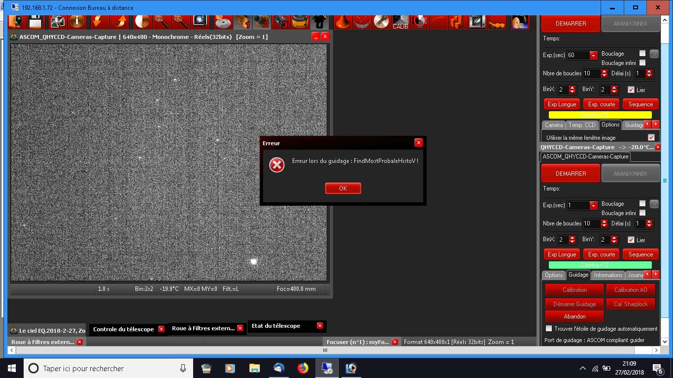

Lorsque je lance le guidage j'ai l'erreur suivante:
Erreur lors du guidage: FindMostProbaleHistoV!
Idem avec ou sans choix automatique de l'étoile guide

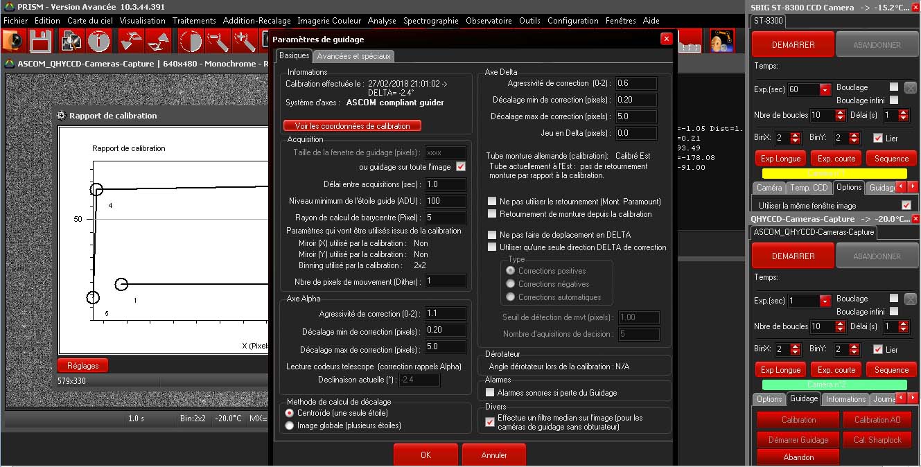

Re: Erreur lors du guidage
Quelle version de prism ?
Des copies d'ecran, ca aide pas mal aussi

PHILIPPE-BAUDOUIN
- Messages : 14
- Enregistré le : 26 juil. 2013, 20:50
Configuration:
Prism 10.3.44.391
Windows 7 pro 64 bits
Mini PC Gigabyte BRIX intel Celeron N2807 4 Go

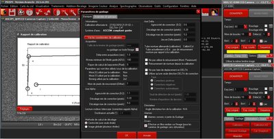

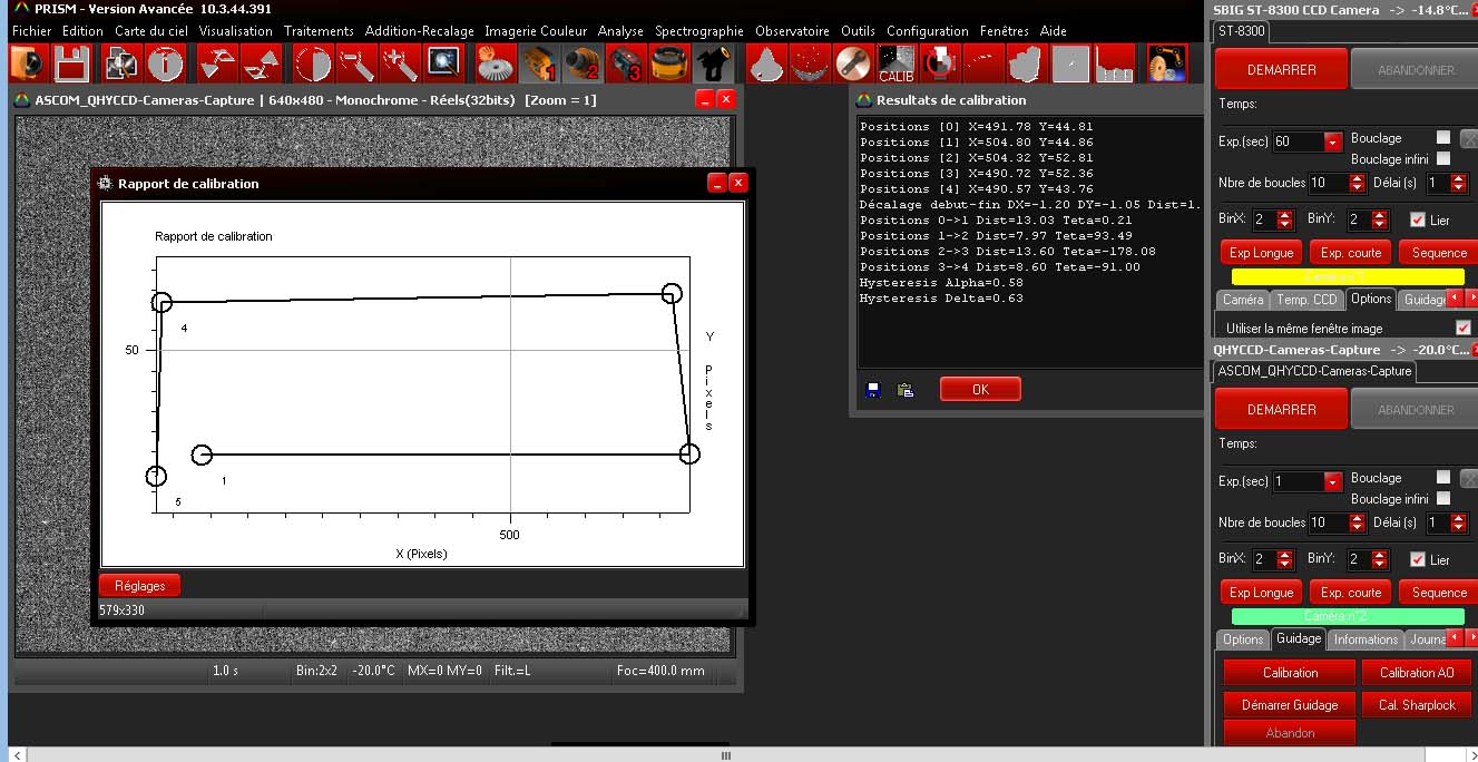

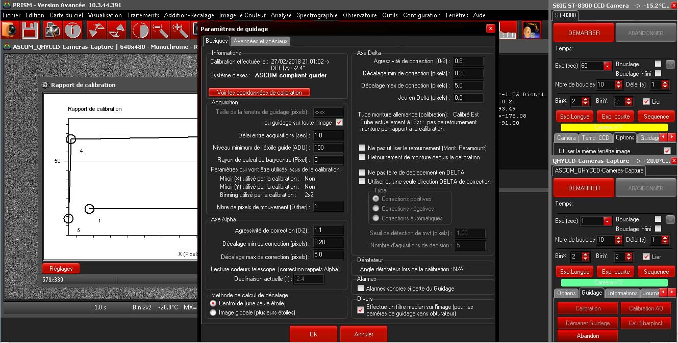

Hier soir j'ai refait l'essai de guidage pour récupérer les copies d'écran ci-dessous
Ensuite j'ai voulu faire une calibration en binning x1 pour vérifier si le problème ne venait pas du binning x2?
Comme les conditions météo n'étaient pas très bonnes, elle a échoué (mauvaise fermeture du rectangle).
Malgré cela j'ai fait un démarrage guidage et le guidage a fonctionné en binning x1
L'erreur serait peut être entre une calibration précédemment enregistrée en binning x1 et une nouvelle en binning x2
Je referai un nouvel essai de calibration en binning x2 ce soir si la météo ne se dégrade pas trop vite avec l'arrivée de la neige
Philippe

PHILIPPE-BAUDOUIN
- Messages : 14
Bonsoir
J'ai pu refaire des essais hier soir
L'erreur ne se produit que si le télescope pointe un objet à l'Est du méridien!
Idem si la calibration de l'autoguidage a été faite à l'Est ou à l'Ouest du méridien. J'ai essayé les deux.
Lors du lancement de l'autoguidage, la position du télescope est bien prise en compte dans la page de configuration (Est ou Ouest)
La monture est une EQ6 avec EQmod.
Il doit y avoir une erreur de config quelque part!
Merci d'avance
Philippe
Merci d'avance
Philippe
- Philippe Fabre
- Messages : 75
Bonjour Philippe,
L'erreur que tu as est similaire à ce que j'ai eu l'année dernière. Je ne connais pas EQMOD mais il doit y avoir une case à cocher pour la prise en compte d'un retournement au méridien. En effet, PRISM va lire les informations ASCOM d'EQMOD.
Quand tu fais une calibration à l'Est du pied et que tu lances l'autoguidage toujours à l'Est du pied, alors cela fonctionnera. Par contre si tu effectues un retournement au méridien pour imager à l'Ouest du pied, alors la calibration sera "inversée", sauf si tu indiques dans EQMOD la possibilité de retourner ta monture ainsi que les limites de passage.
Astro-amicalement
Philippe
Philippe
PHILIPPE-BAUDOUIN
- Messages : 14
Bonjour Philippe
Merci pour ta réponse.

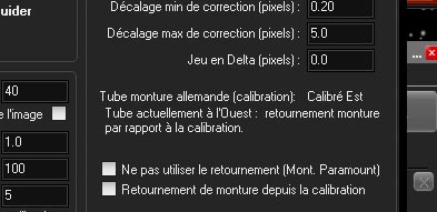

La prise en compte du coté du pointage par rapport au coté de la calibration semble être bien faite sur l'image ci-dessous!
Il faut peut être cocher la case "Retournement de monture depuis la calibration" mais je pense que c'est uniquement dans le cas ou la monture ne donne pas l'info?.
Je vais poursuivre mes essais lors d'une prochaine soirée dégagée...
Encore merci
Philippe
Encore merci
Philippe
- Fichiers joints
- retournement.jpg (34.9 Kio) Vu 13782 fois
- Philippe Fabre
- Messages : 75
Bonjour Philippe,
Ce dernier imp écran joint, montre la position de ton télescope vue par PRISM.
C'est dans la configuration d'EQMOD, dont les données sont rapatriées par PRISM via ASCOM, qu'il faut cocher une case comme quoi tu possèdes une monture équatoriale allemande (GEM) et pouvant effectuer un retournement au méridien avec tes limites. C'est sur ce dernier point, que PRISM saura que tu feras un pointage tube à l'Ouest ou à l'Est du pied ET que PRISM fera automatiquement un retournement (en miroir X - Y) de ton rectangle de paramétrage de déplacement de ta monture.
Astro-amicalement
Philippe
Philippe

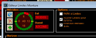

PHILIPPE-BAUDOUIN
- Messages : 14

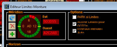

Bonjour et merci Philippe pour tes informations
Effectivement j'ai pu refaire des essais avec la case "Activer limites" d'EQMOD cochée et il n'y a plus d'erreur Jusqu'à maintenant je n'avais que la case "Inversion méridien Auto" qui été cochée et je pensais que c'était suffisant. Ce qui est surprenant c'est que Prism prenait bien en compte la position du télescope d'après l'information présente dans la page guidage!
Le principal est que le guidage fonctionne. J'ai fait une soirée avec des guidages à l'Est et à l'Ouest du méridien.
A confirmer lors d'une prochaine soirée.
Encore merci pour l'aide
Philippe
