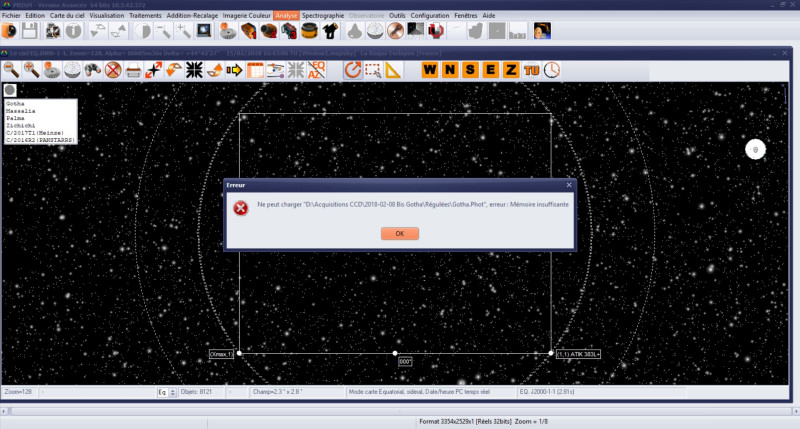

Lorsque je souhaite charger une analyse photométrique réalisée auparavant, une fenêtre s'ouvre avec "impossible de charger, mémoire insuffisante".
Voir image ci-dessous.
Je suis sous prism v10 64 bits et le fichier .phot fait 307 Mo.
16 Go de RAM, disque SSD.
Comment faire, SVP, pour recharger un fichier .phot ?
Jean-Bernard.
Jean-Bernard.

Essayer SVP avec la version 64 bits de Prism.

Bonsoir Cyril,
C'est fait avec la version 64 bits.
Jean-Bernard
Jean-Bernard

Bonsoir à tous,
Je n'arrive toujours pas à charger une analyse déjà effectuée.
Pour retrouver certains éléments, je dois à nouveau relancer une photométrie totale.
C'est dommage et perte de temps.
Jean-Bernard
Jean-Bernard

Nous avons en effet le même problème de mémoire avec Prism 64 bits !!!
Jean-Bernard
Jean-Bernard

Je signale un problème similaire (?) avec les deux versions 32 et 64bits de Prism V10.3.44. Les messages reçus sont (peut-être) différents :
en 64bits : Ne peut charger "xxxx.phot", erreur : Erreur E/S 998
en 32bits : Ne peut charger "xxxx.phot", erreur : Erreur de vérification d'étendue
Le fichier .phot date de Mai 2017, à l'époque j'utilisais Prism V10.1.25.
Quand je tente de charger un fichier plus récent (généré avec Prism V10.3.39...), il n'y a pas de problème.

Re: Charger une analyse photométrique
Il ne sont pas compatibles, désolé.

Dans mon cas je regrette mais je traite tout avec Prism v10 64bits.
Je sauve un fichier .phot et si je veux le recharger dans la minute qui suit cela est impossible.
"Erreur : manque de mémoire"
Donc le lendemain le problème est le même et je dois tout relancer et cela m'arrive régulièrement.
Je ne peux plus me servir des fichiers .phot que j'ai sauvé.
C'est dommage de tout relancer alors que j'ai sous la main les fichiers .phot
Jean-Bernard.
Jean-Bernard.

je confirme.
Cependant, il doit y avoir un bug aléatoire quelque part.
car l'autre jour j'ai eu le même problème.
j'ai retraité une autre série dans de semaine dernière, aucun problème.
il doit y avoir un élément déclencheur lors de la sauvegarde.
