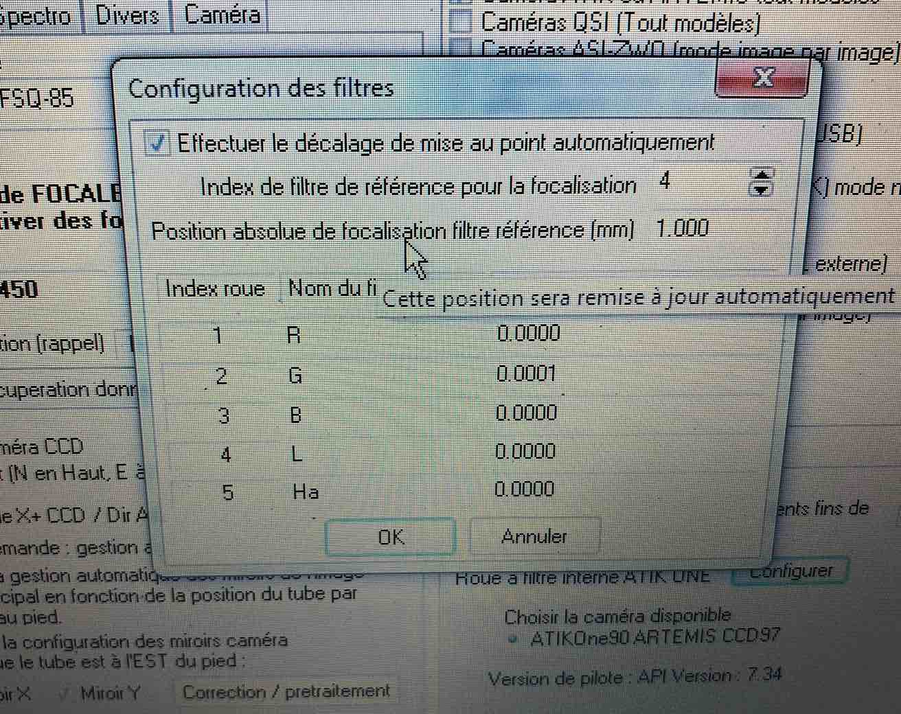

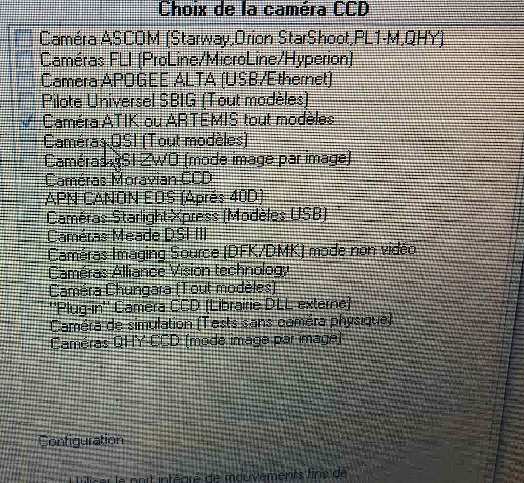

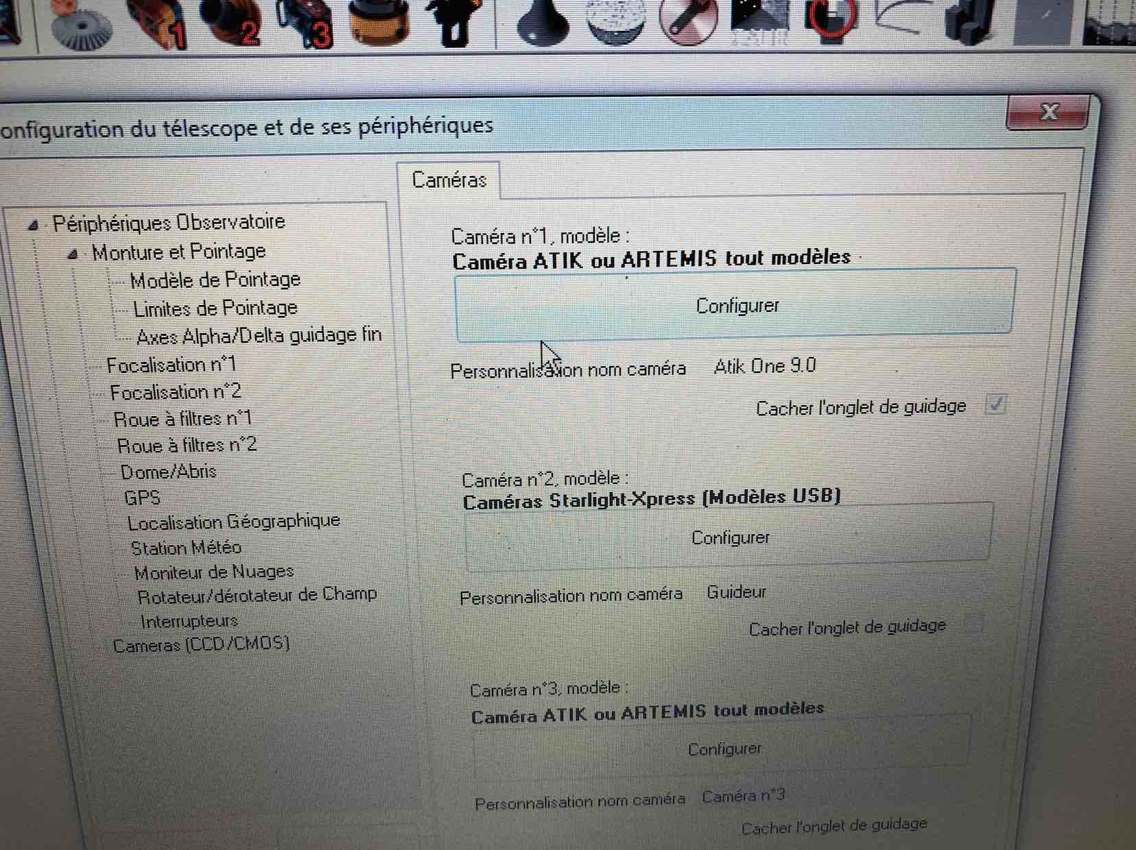

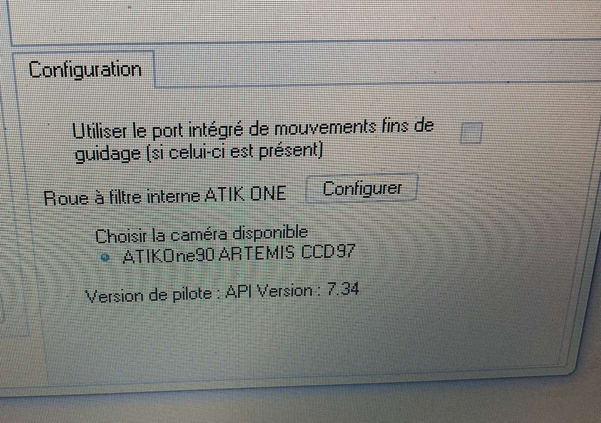

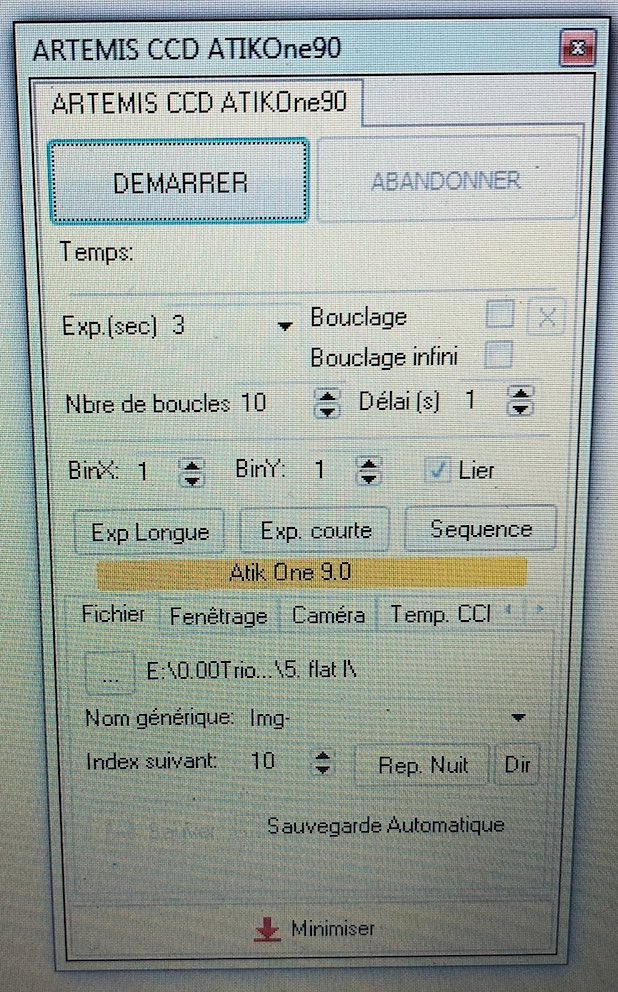

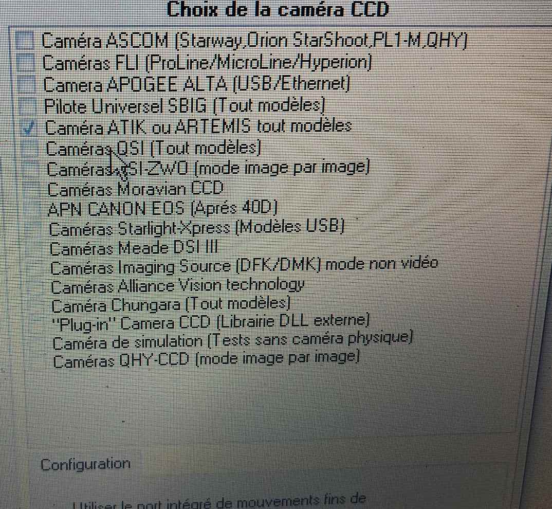

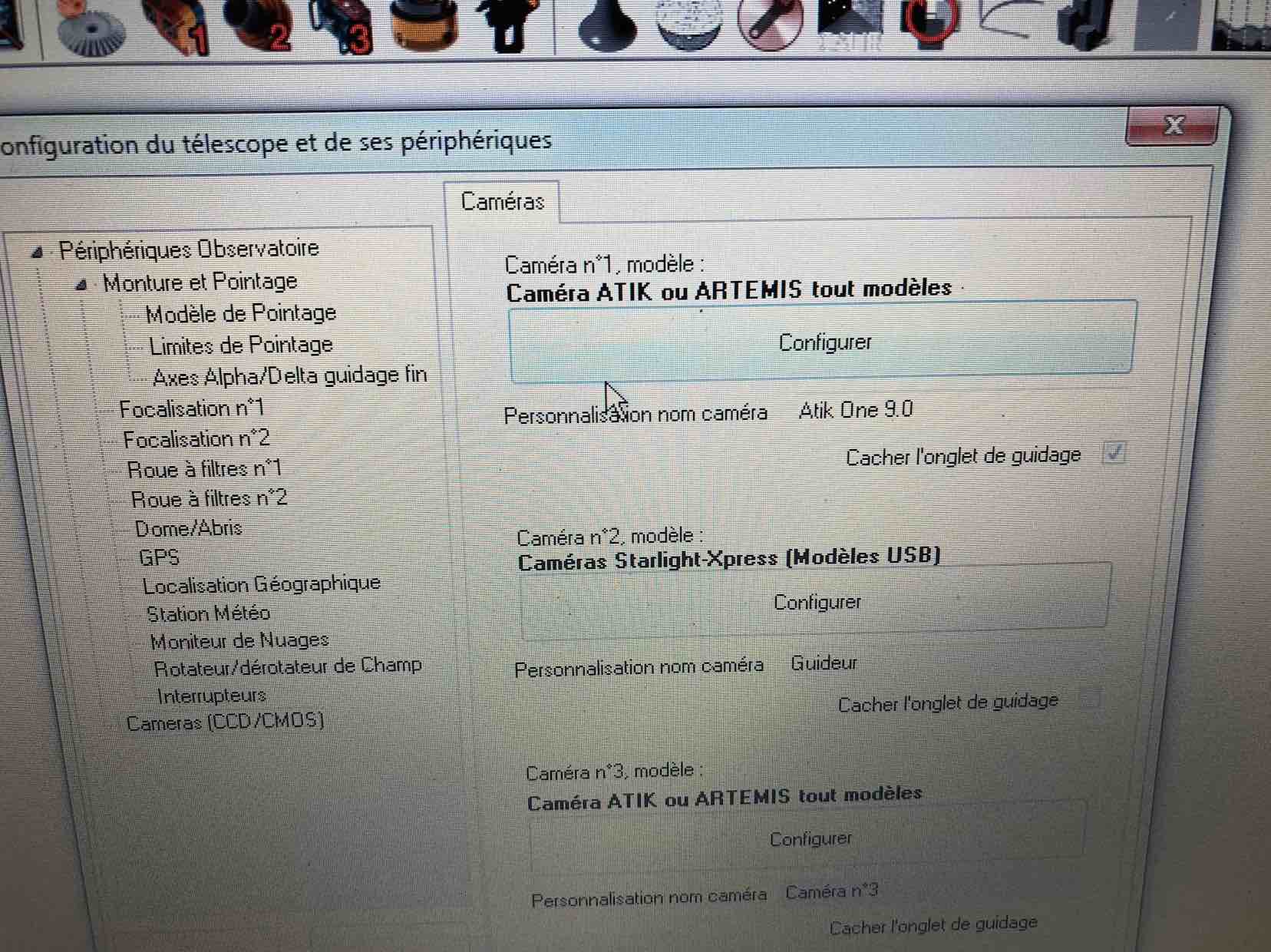

Voici les captures d'écran:
1) Je configure la caméra dans l'onglet prévu
2) Sélection de la caméra
3) Configuration RàF
4) Dénomination des filtres
5) Ouverture de la fenêtre ccd
Et ensuite plus rien, impossible de trouver une fenêtre me permettant de changer les filtres.
Merci pour l'attention
Carlos

- Messages : 501
Re: Utilisation roue à filtre interne d'une Atik one 9.0
C'est une peut compliqué sous Prism. Mais je pense que tu n'as pas ouvert le télescope. La roue a filtre apparaîtra avec l'ouverture du télescope.
Si tu n'as pas de monture relié à Prism, prend une monture de simulation.
Dans "Telescope" sous prism, il faut comprendre que ca intégré, tout le matériel sauf la camera. Donc la monture, la roue a filtre, un focuseur, un derotateur, une coupole etc... C'est en fonction de ce que tu as sélectionné. Et ta roue a filtre est a cette endroit.
Cordialement,
Cordialement,

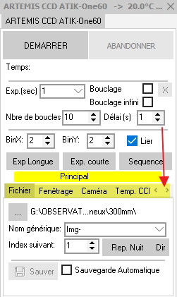

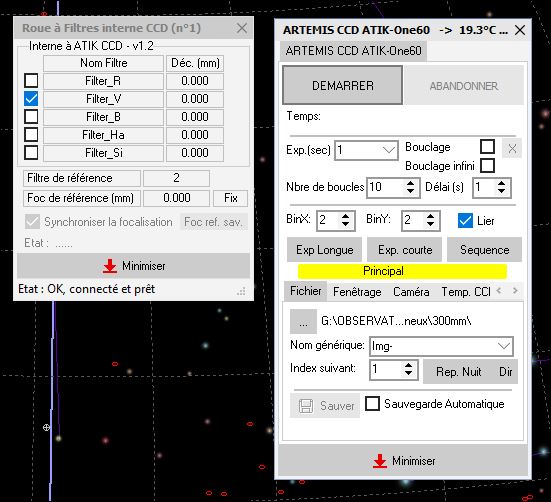

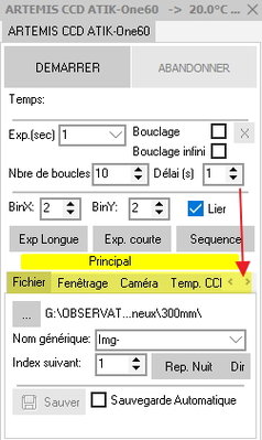

- Messages : 4502

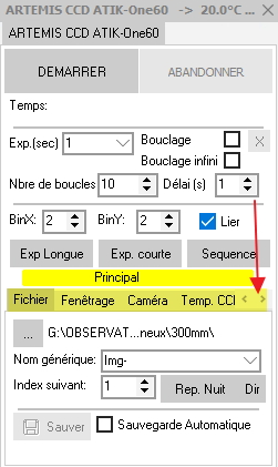

Quelle version de PRISM SVP.
Sur une ATIK ONE 6.0 (qui ressemble a la 9) et sur la derniere de PRISM (>10.3), lorsque la camera se connecte, le panel de controle de la roue a filtre apparait directement.
Pas besoin de se connecter au telescope.
Cf images ici :
Sinon si la version de prism est plus ancienne, le controle des filtres est dans la meme serie d'onglet
Cf images ici :
