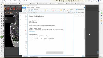

Suite à la mise à jour de prism10 (version 10.3.34.340), windows defender détecter un virus dans l'application prisme.exe.
Est-ce seulement une mauvaise interprétation de l'antivirus, ou est-ce vraiment un cheval de troie ?

J'ai vu ca aussi hier soir sur deux PC différents. Ca arrive de temps en temps en fonction des mises a jours de l'antivirus...
C'est la partir protection de Prism qui croire a l'antivirus qu'il y a un cheval de Troie.
mais c'est vrai que c'est ennuyant ce truc. Il faut aller dans l'antivirus, et lui faire Restaurer le fichier.

Merci pour votre retour. En effet, mon antivirus l'a mis en quarantaine et à donc supprimé l'exécutable dans Programmefile. J'ai donc restauré les fichiers via l'antivirus et relancé Prism sans problème.
J'attend de voir à la prochaine analyse automatique si le fichier sera toujours considéré comme un virus ou pas.

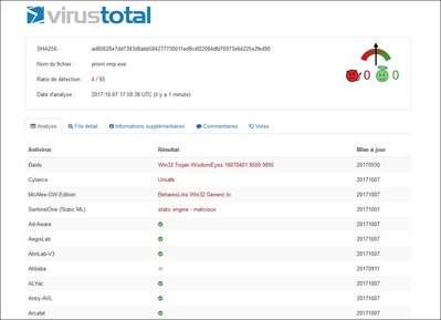

Comme toujours, tout fichier suspect doit passer ici
http://www.virustotal.com
Cause : y a une protection tres forte dans Prism qui empêche les antivirus de fouiner dans prism.exe ...
Je suis en train de voir cela pour empecher que ca se produise.
