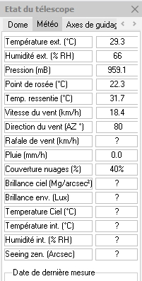

J'aimerais utiliser le driver ASCOM pour passer via open weather map pour avoir des données météo.
J'ai tout bien configurer (clé API et localisation) mais il n'y a aucune données météo qui se trouvent dans la raquette du télescope
J'ai même essayer avec le simulateur et même résultat
Lorsqu’on connecte le matériel il ne marque pas qu'il y a une station météo de détecté ?
Qnn a une idée ??

tu le vois dans le screen de la première image
ASCOM.OpenWeatherMap.ObservingConditions
C'est un driver ASCOM qui va chercher des infos météo sur un site internet en fonction du lieu qu'on veut

Si je ne me trompe pas je ne l'ai pas télécharger, il est directement dans les choix driver ASCOM (tu as 3 possibilités de base)
Par contre quand je choisi l'interface IobservingObservations je n'ai pas le choix de configurer les interrupteurs.
Par contre il y à cette possibilité lorsque on choisi ISwitch2. Il y a un bouton en plus en dessous de configuration (voir mon image Station météo 1.jpg). Mais dans ce mode impossible de choisir le driver ASCOM.OpenWeatherMap.ObservingConditions.
On est bien d'accord que si PRISM arrive a lire des information météo on le voit dans "Etat du téléscope" onglet météo? Rien n'indique qu'il y a des condition météo lorsqu'on connecte le matériel? C'est vrai que dans ce cas c'est pas vraiment du matériel puisque je vais récupérer des données sur un site internet ;)
J'aimerais pouvoir faire des tests avant l'acquisition futur d'une station météo.
Voilà si tu as besoin d'autres informations
Léandre

Bon, ca y est ca marche, mais ca me retourne des valeurs bizarres
Le lieu :
et les valeurs, et la il fait 14°C et il me retourne 29.3°C, c'est pas normal...
Tu peux essayer avec cette version ici ->

Alors j'ai télécharger la dernière version de PRISM 10.3.38.373 et je confirme que maintenant PRISM arrive bien à lire les données du site internet (voir photo). Merci :)
Pour ce qui est des valeurs moi elles correspondent bien à celle du site internet. Faut faire attention quand on choisi la localisation de bien avoir la même chose que sur le site internet. J'ai aussi eu des valeurs complètement fausses avant de changer cela dans le driver ascom.
Sinon autre question maintenant comment, à partir de ses données, je peux configurer une fin d'observation auto? dire qu'à partir d'une telle valeur d'humidité, par exemple, je stoppe l'observation?
Et aussi la valeur couverture nuage qui m'indique 75% (dans mon cas) veut dire que le ciel est couvert à 75% ou à 25%?? Je dis ça parce qu'il y a des nuages mais peu (25% semblerait bien) et sur le site il dise Sky is clear...
Enfin tout sa pour dire qu'à partir de ses données est ce que je peux configurer une fin d'observation et si oui comment?
Léandre
