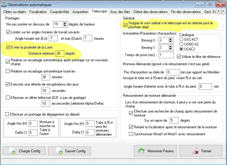

Lors d'une séance d'observation automatique je souhaiterais que PRISM puisse "Stopper le suivi sidéral de la monture lorsque PRISM attend de meilleures conditions concernant le prochain objet". (voir demande initiale faite il y a deux ans viewtopic.php?f=11&t=1081).
En effet, bien que j'ai coché la case qui va bien, j’ai constaté un matin que la monture était bloquée à l’horizontal et pointait l’horizon vers l’ouest et prenait ses flats dans les arbres (images trop sombres) au lieu de pointer le zenith. Le driver de ma monture est programmé pour arrêter les moteurs si la monture pointe en dessous d’une hauteur de 0°.
Voici un extrait du LOG de l'OBS-AUTO :

L'extrait que tu cite concerne l'arrêt du suivi sidéral à 06:00:18.5 qui est déclenché par l'attente que le Soleil soit correctement situé pour la prise de flat.
En cochant la case "Stopper le suivi sidéral de la monture lorsque PRISM attend de meilleures conditions concernant le prochain objet" je m'attendais à ce que PRISM stoppe le suivi sidéral à 03:58:09.4 en attendant que l'objet qui suit NGC2264 soit dans de meilleures conditions. Je précise que NGC2264 était le dernier objet de ma liste d'observations.
