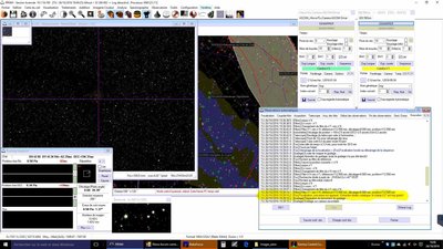

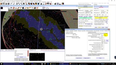

Depuis la version PRISM 10.1.18.190 en mode "Observation automatique" et en définissant un rayon de recherche de 6° (voir copie d'écran ci-dessous) pour l'étoile de focalisation j'obtiens systématiquement l'erreur suivante : [Foc] Focalisation, une erreur est apparue : Extraction étoiles catalogue, le champ 0.2° est trop grand
Rayon de recherche
Rayon de recherche
En abaissant le rayon de recherche à 1° et 2° l'erreur n'est pas rencontrée. Les versions précédentes de PRISM fonctionnaient pourtant très bien avec un rayon de recherche de 6°.

Je viens de faire des vérifications sur le ciel. Je ne comprends pas pourquoi un rayon de recherche de 6° pour l'étoile de focalisation fonctionnait bien avec la version PRISM v10.1.17.189 et que maintenant cela ne fonctionne plus avec la version PRISM v10.1.18.190. Je pense qu'il s'agit d'une régression logicielle dans cette nouvelle version.
La preuve en version 17 :
Rayon de recherche 6°

L'échec en version 18 :
Rayon de recherche 6° avec PRISMv10.1.18
