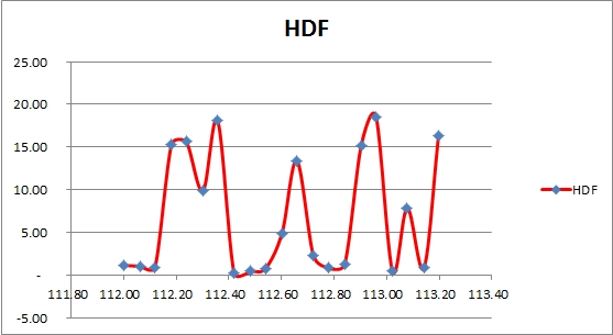

Lors d'une observation automatique, après une dizaine de clichés et une focalisation systématique à chaque cliché un problème est survenu, suite à un passage nuageux ou à un pointage imprécis de l'étoile sur laquelle la focalisation devait être effectuée.
On peut voir dans l'exemple ci-dessous que les valeurs HDF sont incohérentes : on passe par exemple de 0.9 (3/21) à 15.32 (4/21).
Courbe de focalisation non corrélée avec la courbe en V
Demande d'amélioration : Dans le cas où la corrélation entre les valeurs mesurées et la courbe en V idéale est faible serait-il possible que PRISM conserve la position du focuser tel qu'il le propose à la ligne TU 28/09/2016 01:21:05.6 : [Foc] Position de départ retenue en cas de problème : 112.6 mm ?

TU 28/09/2016 01:21:13.7 : [Foc] à 112.000 mm, HDF=1.15  (1/21)
TU 28/09/2016 01:21:20.7 : [Foc] à 112.063 mm, HDF=1.02  (2/21)
TU 28/09/2016 01:21:28.0 : [Foc] à 112.119 mm, HDF=0.90  (3/21)
TU 28/09/2016 01:21:35.0 : [Foc] à 112.182 mm, HDF=15.32  (4/21)
TU 28/09/2016 01:21:42.0 : [Foc] à 112.238 mm, HDF=15.63  (5/21)
TU 28/09/2016 01:21:49.1 : [Foc] à 112.301 mm, HDF=9.84  (6/21)
TU 28/09/2016 01:21:56.1 : [Foc] à 112.357 mm, HDF=18.08  (7/21)
TU 28/09/2016 01:22:04.0 : [Foc] à 112.420 mm, HDF=0.22  (8/21)
TU 28/09/2016 01:22:11.1 : [Foc] à 112.483 mm, HDF=0.44  (9/21)
TU 28/09/2016 01:22:18.1 : [Foc] à 112.539 mm, HDF=0.78  (10/21)
TU 28/09/2016 01:22:26.1 : [Foc] à 112.602 mm, HDF=4.93  (11/21)
TU 28/09/2016 01:22:34.1 : [Foc] à 112.658 mm, HDF=13.40  (12/21)
TU 28/09/2016 01:22:42.0 : [Foc] à 112.721 mm, HDF=2.29  (13/21)
TU 28/09/2016 01:22:49.1 : [Foc] à 112.777 mm, HDF=0.83  (14/21)
TU 28/09/2016 01:22:56.1 : [Foc] à 112.840 mm, HDF=1.26  (15/21)
TU 28/09/2016 01:23:04.0 : [Foc] à 112.903 mm, HDF=15.20  (16/21)
TU 28/09/2016 01:23:11.1 : [Foc] à 112.959 mm, HDF=18.56  (17/21)
TU 28/09/2016 01:23:18.1 : [Foc] à 113.022 mm, HDF=0.47  (18/21)
TU 28/09/2016 01:23:26.1 : [Foc] à 113.078 mm, HDF=7.88  (19/21)
TU 28/09/2016 01:23:34.0 : [Foc] à 113.141 mm, HDF=0.83  (20/21)
TU 28/09/2016 01:23:42.0 : [Foc] à 113.197 mm, HDF=16.38  (21/21)
TU 28/09/2016 01:23:42.1 : [Foc] Focalisation trouvée à 112.000 mm !
TU 28/09/2016 01:23:46.9 : [Foc] Vérification de la focalisation
TU 28/09/2016 01:23:50.7 : [Foc] HDF aprés focalisation : 0.39 pixels (0.82"), HDF avant : 0.61 (1.29") -> amélioration !

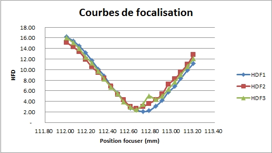

Dans mon SETUP je n'ai jamais rencontré de HDF inférieur à 1.5. Un HDF compris entre 0 et 1 est plus que suspect, en fait c'est parce que dans ce cas PRISM essai de faire la mise au point sur un fond de ciel sans étoile (ou sur les nuages). Je propose donc que l'utilisateur définisse en fonction de sa configuration une valeur HDF minimale pour laquelle descendre en dessous sera considéré comme un échec de la focalisation. Pour mon cas ce serait la valeur 1. Voici des courbes correctes de mise au point réalisées en mode OBS-AUTO de PRISM. On peut voir une certaine répétabilité ainsi qu'un minimum aux environs de HDF 2.
Exemple de bonnes courbes de focalisation
