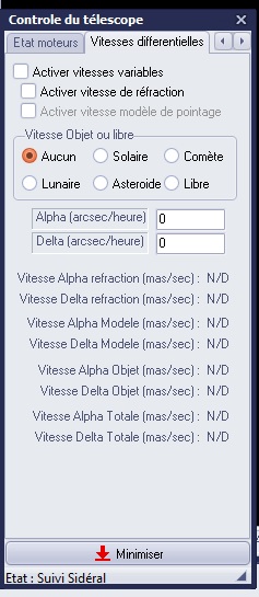

En suivant l'aide du logiciel, j'ai pu faire mes mesures d'erreur périodique et analyser la courbe de suivi. En revanche, je n'arrive pas à activer la fonction de correction de l'erreur périodique dans le logiciel, je n'y ai pas accès dans la raquette de contrôle du télescope> vitesses différentielles.
Je dois louper quelque chose. Sur le pilote Ascom de l'AP 1100 GTO, j'ai une option "Set PEM" qui est bien cochée.
Par ailleurs, est-ce que vous savez s'il y a une option dans Prism pour qu'à la déconnexion du télescope, celui-ci park le télescope s'il n'est pas déjà parker?
Merci pour votre aide,
David
David

Il n'y aura pas de PEC.
Si on a pas la phase de la vis, c'est pas possible a gerer, et ASCOM ne renvoie pas cette phase, donc, c'est cuit.
Desolé.
Desolé.

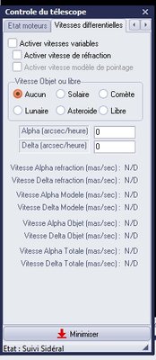

Je relance ce post car ayant remis une MCMTII sur la VMA200, j'ai suivi le tuto d'enregistrement d'une erreur pério mais je n'arrive pas à trouver où je rentre les valeurs de correction dans Prism10. Jusqu'à la version 9 on faisait ça dans la fenêtre de contrôle du télescope et cela marchait très bien. Mais avec P10, je n'ai pas trouvé.
Est ce que cette fonction existe toujours ?
Merci d'avance
Merci d'avance

C'est dans le panel de setup de MCMT 32, dans un des onglets.

Oui pour MCMT32 mais j'ai remis sur le télescope une MCMT 2.
Dans le setup, il n'y a pas l'onglet "King et PEC".
