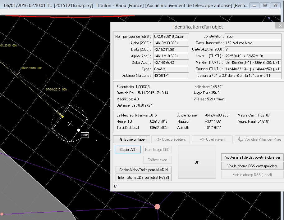

A l’aide de la carte du ciel il faut repérer le moment (réglage de la date et de l’heure) ou la comète se dégage de l’horizon local. J’utilise la fonction «ANIMATION » de la carte du ciel. Dans l’exemple ci-dessous j’obtiens l’heure d’observation : 2h10 TU. J’utilise ensuite la fonction « IDENTIFICATION D’UN OBJET » pour obtenir les coordonnées AD et DE de la comète.
Planifier une acquisition cométaire

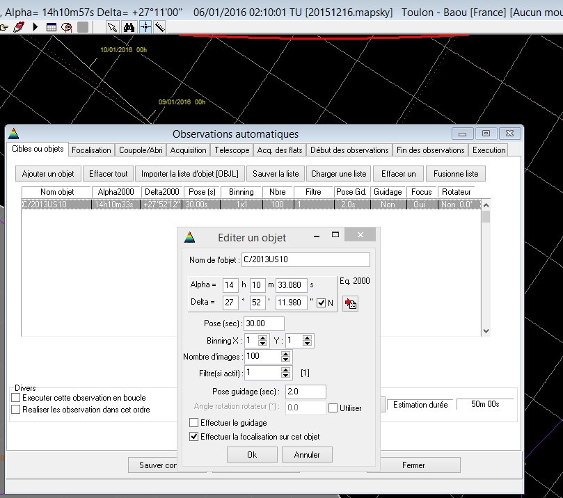

Ensuite je les copie dans l’éditeur de l’OBSERVATION AUTOMATIQUE pour programmer les acquisitions et les déclencher à l’heure obtenue plus haut. L’inconvénient du module OBSERVATION AUTOMATIQUE est que les coordonnées de l’objet imagé sont figées.
OBS AUTO et comètes
OBS AUTO et comètes
Amélioration suggérée : Serait-il possible de demander automatiquement à PRISM, lors d'une OBSERVATION AUTOMATIQUE de calculer la position de la comète (ou astéroïde) à la date et l’heure de l’acquisition ?
