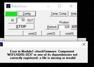

Ah oui au moins j'espere que Windows 10 va mettre un terme a la vie de ce "produit" ... voila ce que ca donne avec windows 10
Totalement Inutilisable.
Sans doute il faudra un PC sous window 95 ou windows 3.1 pour que ca marche un peu mieux :P

Personnellement, j'ai essayé avec windows 7 et je n'ai jamais eu les memes position de focalisation sur un rc de 250 f8... meme en mettant une correction de jeu.
Sous windows 10 , c'est pas ASCOM le pb, mais un OCX qui refure de s'installer..
Materiel à fuir....
PS : compte tenu du fait que c'est un materiel repandu, ca me fait pas specialement plaisir a dire... je deplore cet etat de fait.

Il semble que le problème d'installation de cet OCX (Msflxgrd.ocx) soit connu. Le site http://www.solvusoft.com/fr/files/non-i ... lxgrd-ocx/ propose des solutions de réparation. Il se peut que le nettoyage de la base des registres par un logiciel de type CCLEANER résolve le problème.
Parfois, msflxgrd.ocx et autres erreurs système OCX peuvent être liées à des problèmes dans le registre de Windows. Plusieurs programmes peuvent partager le même fichier msflxgrd.ocx, mais lorsque ces programmes sont désinstallés ou modifiés, des entrées de registre "orphelines" (invalides) OCX subsistent.
En somme, bien que le véritable chemin du fichier ait changé, son emplacement d'avant qui est incorrect est encore inscrit dans le registre de Windows. Lorsque Windows essaie de trouver ces références de fichier incorrectes (l'emplacement du fichier sur votre ordinateur), des erreurs msflxgrd.ocx se produisent.
Ma version de Msflxgrd.ocx est 6.1.98.14
