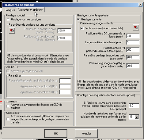

Je viens d'avoir une série d'erreur lors de guidage spectro : "erreur lors du guidage : Erreur dans la procédure "GetCentroFente" : Range check error"
J'ai essayé de relancer le guidage mais cela est impossible, la CCD ne donne plus d'image.
J'ai donc éteint le panneau caméra, relancé l'acquisition ; le bug revient. Et même en relançant Prism, l'erreur réapparaît.

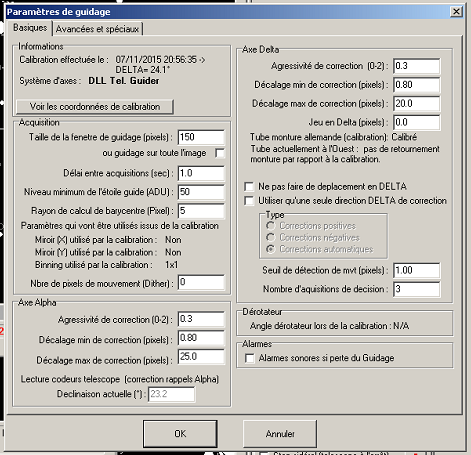

Je n'ai pas changé de paramètres par rapports aux observations précédentes si ce n'est le temps d'exposition pour le guidage.
Le matériel utilisé est une ST8XMe avec la remote head de SBIG. Prism est en version 9.0.1 ; la monture avec MCMT32
Erreur guidage sur fente

à la lecture du déroulement, tu as relancé l'informatique, mais as tu relancé la camera elle meme? un bon reset.
Eric BARBOTIN
- Messages : 102
Re: Erreur guidage sur fente
Salut Laurent,
non, je n'ai pas touché à la caméra ; j'ai supposé un problème software plutôt que matériel.
Ca m'a refait ce problème hier soir. Est ce que ça pourrait venir des passages nuageux qui affaibliraient le signal et donc un plantage lié à la perte de l'étoile ?
Sinon, ce guidage sur fente est une vraie merveille : précis, reproductible à la demande... juste ce point à éclaircir.
