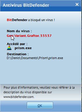

Je viens de tenter une mise à jour vers la 8.1.4 et mon antivirus couine car ile trouve que prism.exe est infecté
Screen shoot
Screen shoot
Fausse alertte ou pas
Virus total n'est pas super optimiste :? https://www.virustotal.com/fr/file/9f2e ... 383829149/

Fait comme tu veux, mais il n'y a de virus dedans et il y en a jamais eu.
C'est le systeme de protection que les antivirus n'aime pas, car il ne peuvent pas fouiner dans le le code du .exe...
C'est tout.

c'est qd meme bizarre moi j'ai ca :
