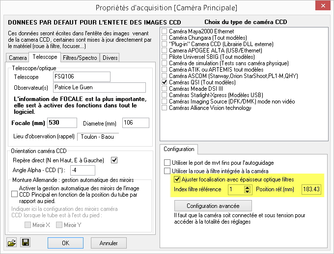

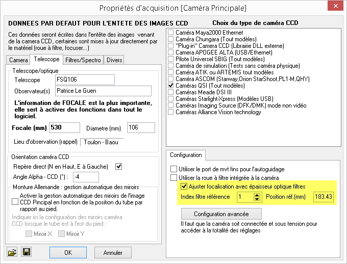

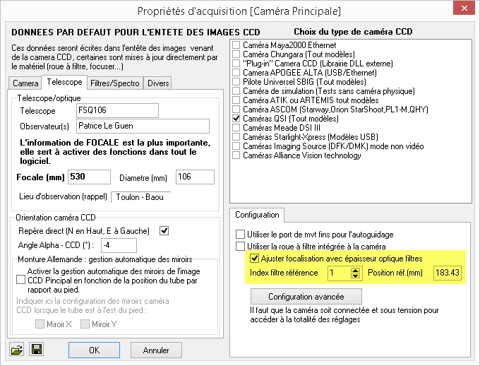

Je possède moi-même un Robofocus et j'ai rencontré ce problème de déplacement du porte oculaire de plus de 180mm alors que sa course est physiquement limitée à 12mm. J'ai dû faire un ARRET FORCE du système avant le CRASH.
Je me permet donc d'apporter une précision à la réponse de Cyril par une copie d'écran sur la configuration du filtre de référence (zone surlignée en jaune) qui a, dans mon cas, résolu ce mouvement brusque. La valeur est à adapter en fonction de votre "SETUP".
