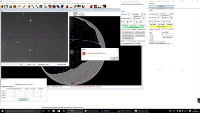

Patrick KNOCKER a écrit :Bonsoir Cyril,
Avec un ciel dégagé ce soir j'essaye à nouveau de guider avec la LODESTAR;
Elle peut capturer une image sans problème, mais dès que je lance la calibration j'ai les messages d'erreurs suivants :
Première fenêtre :"ProcessTI_onImage ASCOM error !"
Deuxième fenêtre : "Erreur de lecture de position du telescope ASCOM -> Un appel sortant ne peut pas être effectué étant donné que l'application répartit un appel entrant synchrone"
Troisième fenêtre : Problème sur la mise à jour de la raquette : Violation d'accès à l'adresse 009A55A8 dans le module 'prism.exe'. Lecture de l'adresse 00000021"
Quatrième fenêtre : "Opération de pointeur incorrecte."
Je ne comprends pas d'où vient l'erreur !
Patrick
Lors de la calibration de l'autoguidage avec ma caméra CCD i-nova PLA-MX je viens de rencontrer la même erreur : [ASCOM_CAM library]-> ProcessTI_onImage ASCOM error ! dans la version 10.0.3.168.
Erreur lors de la calibration de l'autoguidage

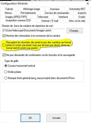

Après plusieurs heures de recherche j'ai finalement trouvé la cause : pour réduire le volume de mes fichiers images j'ai choisi l'option du format entier 16 bits signés dans les options générales. Auparavant j'étais en mode réel 32 bits.
Acquisitions CCD des images en entiers

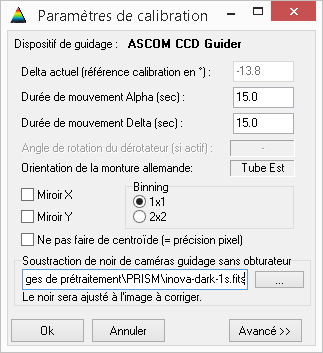

Or dans les paramètres de calibration j'ai indiqué de soustraire un dark que j'ai laissé par erreur au format réel.
Paramètres de calibration
PRISM essai de faire quand même la soustraction d'une image réel à une image entière et se plante.
