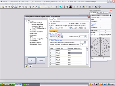

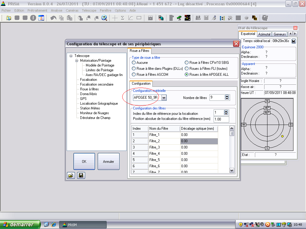

Un ami vient de aire cette découverte, et peut expliquer la difficulté, je pense que c'est essayer. Voici son message:
"Ca marche maintenant sur le portable et en l'installant j'ai trouvé pourquoi on a des fois le message "impossible de connecter ce type de roue à filtres"
Le champ ou l'on doit renseigner le type de RAF (voir copie ecran ci-jointe) se retrouve vide (je n'ai pas reussi à reproduire le cas, mais j'en suis sur et certain que ça vient de là ). Il suffit de renseigner et ça roule !!!"
Je joint au mail, une copie d'ecran qu'il a réalisé, et montre l'endroit.
Si ca peut aider, dans la recherche du probleme...

Re: Pilotage tourelle à filtres Apogee AFW9
Bonsoir Laurent,
Merci pour ton aide. J'ai également reçu la même info de Richard d'OU. Hélas, malgré cela, j'ai toujours un échec de la communication entre Prism et la tourelle.
J'ai préparé les impressions d'écran, je vais m'en occuper rapidement pour les poster ici.
Jean-Christophe
Bonsoir.
Enfin, une bonne nouvelle. Je suis arrivé à piloter la tourelle à filtres sur un ordinateur en connectant simplement la tourelle au PC et en déclarant un simulateur pour le télescope ASCOM. Après une première erreur, il faut en effet retourner dans la configuration de la tourelle pour resélectionner le type de tourelle.
Il faut maintenant que je fasse le même exercice mais avec tout le matériel connecté.
Dans tous les cas, je suis sur la bonne voie...
Merci pour ton aide,
Je reviendrai peut-être vers toi si je rencontre à nouveau des problèmes lors du pilotage de l'ensemble de mon matériel.
Jean-Christophe
