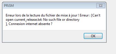

Petit soucis pour la mise à jour :
J'ai voulu faire la mise à jour à partir de la 8.1.3 ....
- Messages : 4621
Re: [PROBLEME] Gestion Lodestar
Y a un pb avec ton reseau,
il faut donc la faire manuellement en copiant prism.exe a partir du site.
