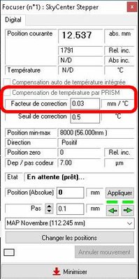

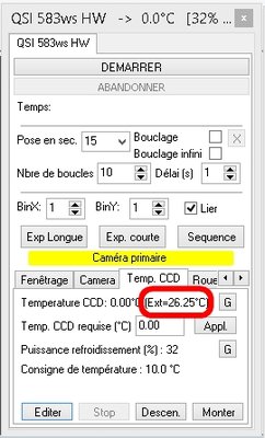

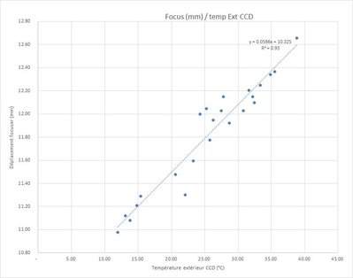

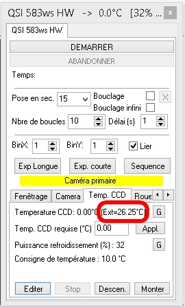

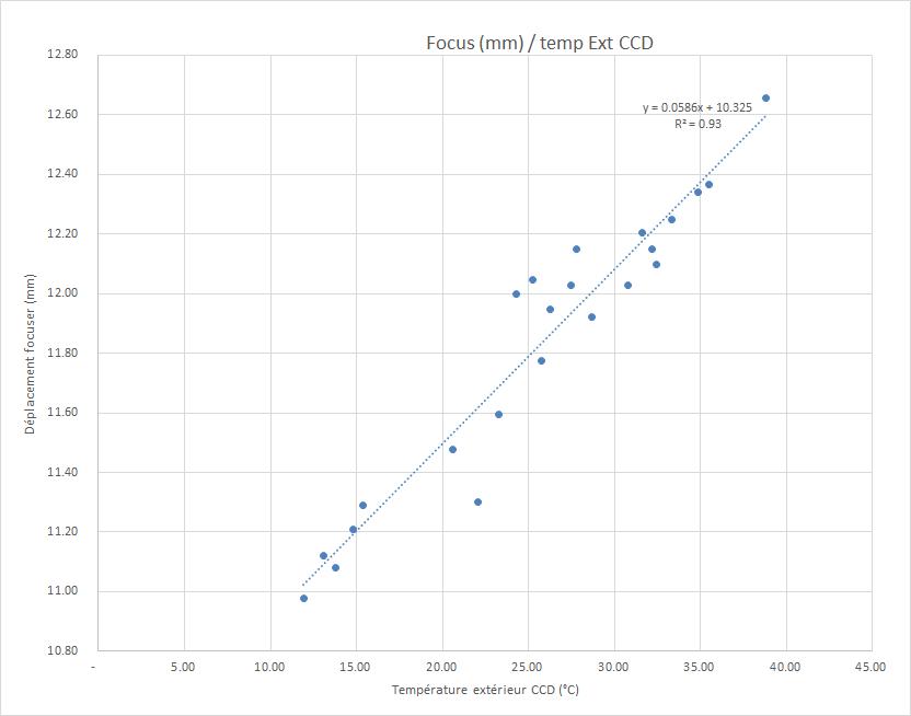

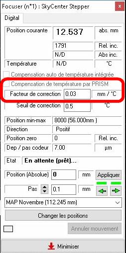

Messages : 281
Localisation : Toulon
Re: PRISM 11 - Liste de souhaits
Message par Patrice Le Guen »
FOCALISATION PAR COMPENSATION DE TEMPERATURE CCD EXTERIEURE
Mon système de focalisation (Pierro-astro + moteur Robofocus) ne me donne pas la température. Serait-il possible pour PRISM, dans ce cas, d'utiliser la température extérieure de la CCD.
J'ai en effet établi une excellente corrélation entre la température extérieure et la "température extérieure CCD", et la courbe du déplacement du focuser est bien corrélée avec la température CCD extérieure.
