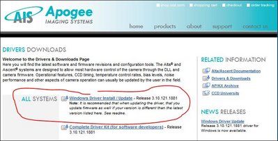

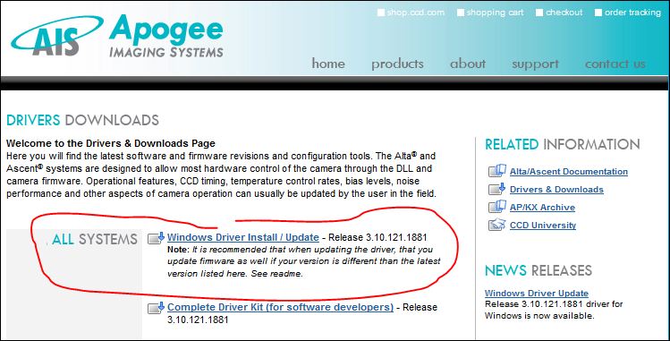

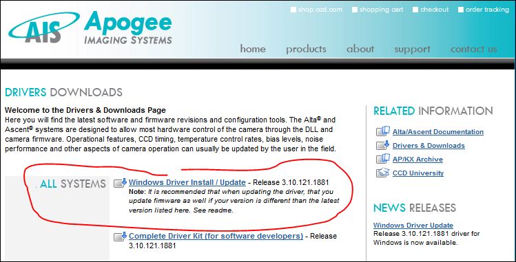

Je viens de reessayer sur une machine "vierge", il suffit juste d'installer ces drivers
connecter la roue a filtre
connecter dans Prism, et hop le tout est joué, ca marche.

Je viens d'essayer à l'instant et hélas cela ne fonctionne pas. J'ai téléchargé les driver sur le site d'apogee, je les ai installés, j'ai connecté la tourelle qui semble être bien vu par windows (présente dans le gestionnaire de périphériques et dans le ApogeeCameraInfo.exe. Cependant quand je lance Prism et que je veux la connecter j'ai le message suivant :
"Erreur initialisation roue à filtre APOGEE : erreur non spécifiée !"
