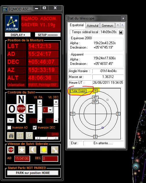

Une chose que je n'ai pas précisé est que dans la fenêtre "Dome ou Abris", la position du télescope et du dôme sont toujours fidèle à la réalité.
J'ai activé les log avec ta dernière Beta: Je vois une truc bizarre dans le log: "[PointTelescopeGeneral] orientation monture en cours :" voit le tube à l'est alors que en réalité le tube est resté à l'ouest.
Je pointe avant le méridien, le tube est à l'ouest du pied, et y reste.

- Messages : 4628
Re: alignement coupole telescope retournement
Ha !
On commence a y voir
donc si ceci n'est pas exact
[PointTelescopeGeneral] orientation monture en cours : Ouest du pied
Quid de ce qui est affiché ici ? Cyril
