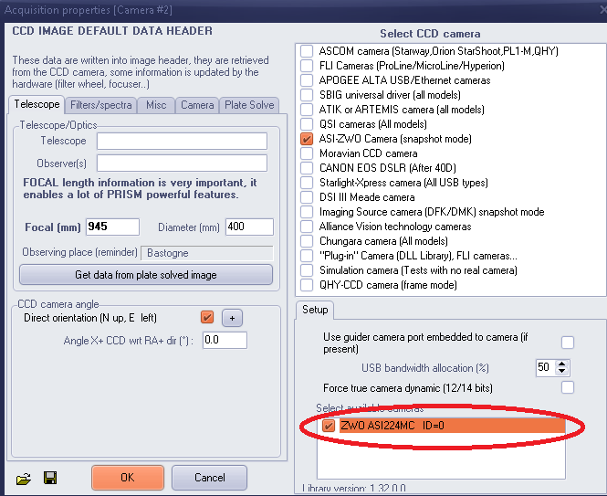

Après vérification de ma part j'ai trouvé que je n'avais pas coché l'option Select available camera dans Camera #2 model (Hardawre settings - Camera CCD/CMOS)
Des que cette camera a été sélectionnée (cochée) le problème a disparu/ été résolu.
Désolé de vous avoir dérangé mais le message n'était pas explicite.

Problème résolu chez moi avec la version V11.4.19.
En 32 bits seulement, bien entendu.
