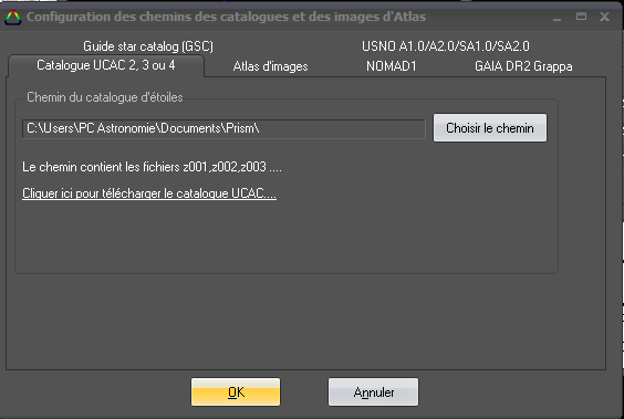

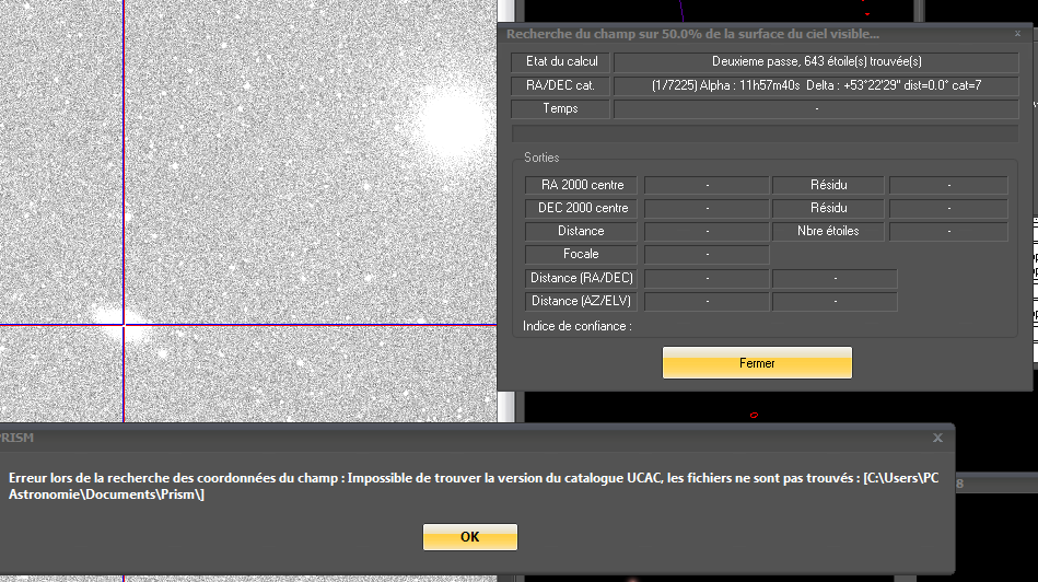

Je rencontre aussi des problèmes pour faire l’astrométrie pour reconnaitre la position du télescope dans le ciel
prism ne trouve pas les catalogues quelque soit celui choisi .
sur le site il y a le catalogue Ucac 4 à recharger , où faut il l'installer ?
Dans le menu configuraton /chemin des catalogues j'ai ceci :

Eric LE CHEVALLIER a écrit : 24 mars 2020, 22:24 Dans le menu configuraton /chemin des catalogues j'ai ceci :
Dans le menu configuration /chemin des catalogues, cela doit pointer sur le répertoire où tu as mis le catalogue UCAC4 sur ta machine.
Attention que c'est le répertoire qui contient les fichiers z001, z002, ... Normalement c'est le sous répertoire u4b qui est le répertoire à pointer.

Bonjour Marc ,
Lors de l'installation sur le C: c'est Prism qui a choisi le chemin d'installation , est-ce normal que le catalogue soit mis dans le fichier document /Prism ?
parce que à l'heure actuelle ce fichier est vide !
Messages : 1312
Re: Parametrage de l'Astrométrie
Salut Eric,
Prism a du mettre un chemin par défaut au moment de l'installation. Le catalogue UCAC4 n'est pas fourni de base avec Prism, il faut le télécharger puis faire la configuration du chemin dans Prism.

je le téléchargerai dés que possible et j'ai compris qu'il fallait respecter le chemin actuel

Je viens de charger le catalogue ucac4 et l'Astrométrie fonctionne bien
Merci de votre aide
