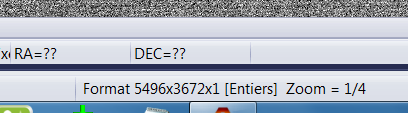

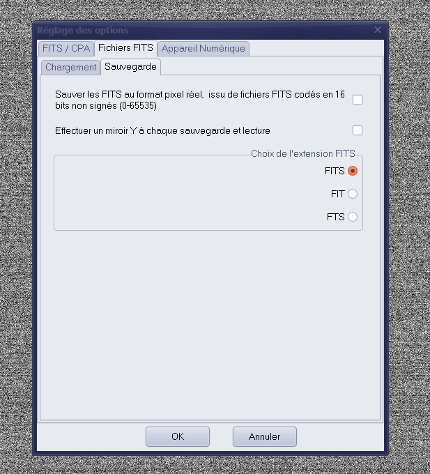

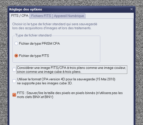

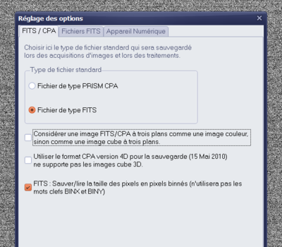

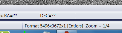

J'ai vérifié l'affaire de l'écriture des données en integer
et j'ai l'impression que c'est bien le cas; je joins à mon message les captures d'écran montrant
les réglages que j'utilise. Dites-moi si on peut améliorer.
Bien cordialement,
Michel
Bien cordialement,
Michel
Re: Utilisation de deux cameras ASI (120 et 1600)
Qu'est ce qui est "bien le cas" ?
Je disais que c'était bien le cas que j'écrivais les données en entiers (16bit), donc de la façon la plus compacte possible (sans perdre de données). C'était suite à votre remarque "Ensuite il faut passer en FITS integer pour aller plus vite, par defaut PRISM ecrit des FITS en pixel float. "
Bien cordialement,
Michel
Bien cordialement,
Michel
