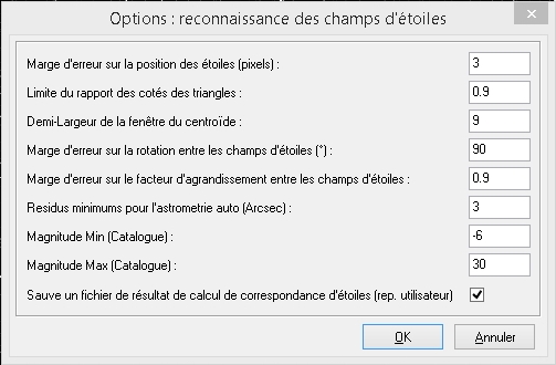

Les paramètres d’astrométrie sont les suivant (voir image ci-dessous) et le nombre max d’étoiles de comparaison est de 60 dans le catalogue de référence (GSC-ACT) et dans l’image.
Paramètres astrométrie
Je suis intéressé par l'exploitation que tu feras de cette image. Je pense que la taille de calcul de la fenêtre du centroïde mérite un intérêt particulier pour résoudre l'astrométrie de cette image.
