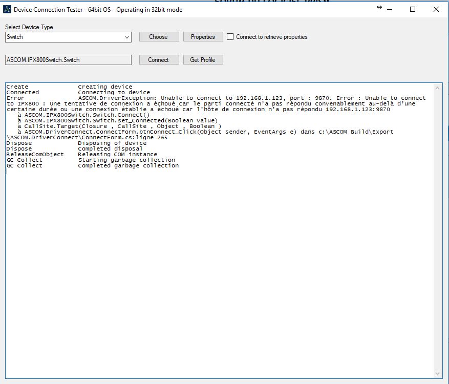

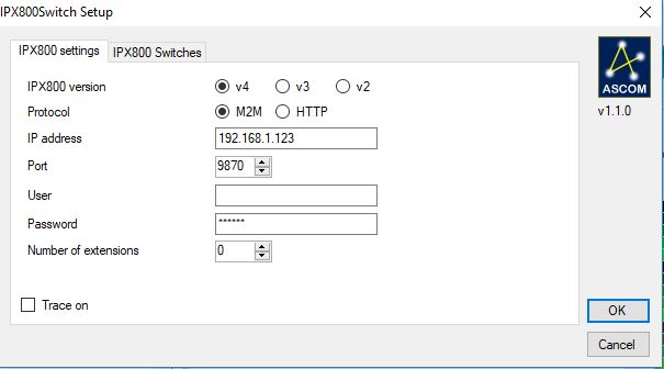

Je mets 2 screnn de ce que j'ai lorsque j'essaie de connecter le driver ASCOM IPX800 SWITCH avec l'interface ASCOM diagnostic.
Je connais pas assez pour dire de quoi sa vient le fait qu'il arrive pas à communiquer avec l'IPX800 V4

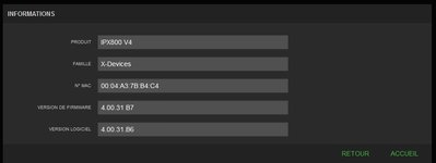

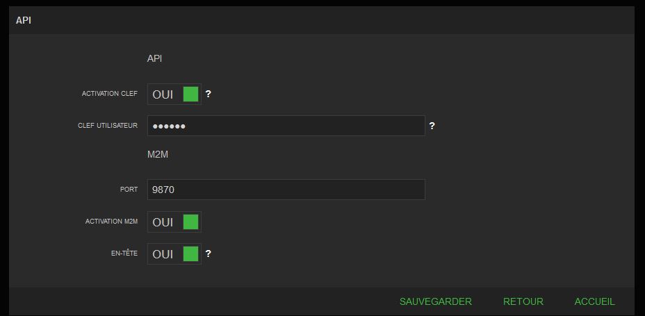

Je mets également un screen de mon interface IPX800

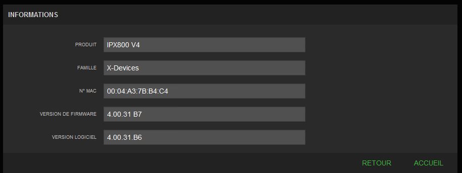

Le problème venait du Firmware de l'IPX800 la version 4.00.31. "Une modification de la configuration réseau interne : pas de socket M2M disponible concrètement ou en tous les cas très difficilement."
Il a fallu mettre le Firmware à la version béta 4.00.31 B7 et le tour était joué ;)

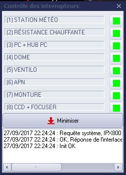

Je confirme donc que PRISM gère parfaitement les interrupteurs de l'IPX800 V4 mais avec firmware 4.00.30 ou 4.00.31 B7 (Screen)
On peut dire problème résolu avec Driver ASCOM :)

Je dirai plutôt que le driver Ascom gère parfaitement les interrupteurs de l'IPX800 V4 mais avec firmware 4.00.30 ou 4.00.31 B7 (Screen).
Et Prism gère parfaitement le protocole ascom des Interrupteurs.

Un seul souci encore que j'ai vu c'est qu'en fait l'état des interrupteurs est inversé lorsque j'active dans PRISM
Dans mon screen on voit qu'il sont tous en vert (allumée) hors en réalité c'est l'inverse ils sont tous éteints....
Sauf si bien sur on me dit que le vert signifie éteint :lol:
Je sais pas si cela vient du driver ASCOM ou de PRISM dans ce cas la..
