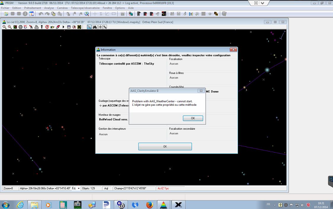

J'ai exécuté des fichiers Log correspondant au problème. Mais comment les joindre puisque l'extension log n'est pas autorisée en PJ?

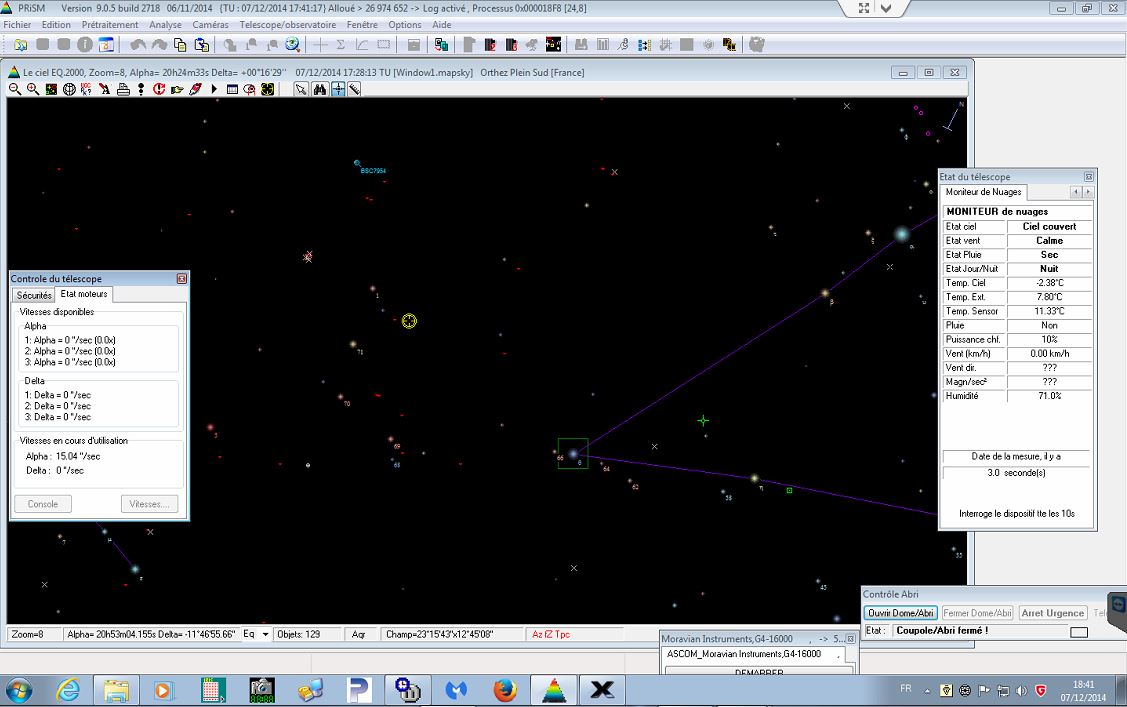

En attendant je joins 2 copies d'écran de ce qui s'est passé en v9 au démarrage puis sur l'état du télescope après le plantage.

C'est une probleme avec le AGG cloud sensor !
Enleve le de la configuration pour voir.

Résultat identique sans le aag (ni le dôme d'ailleurs car il pleut et je n'ai pas voulu prendre de risque!)
(J'ai aussi le Log)
