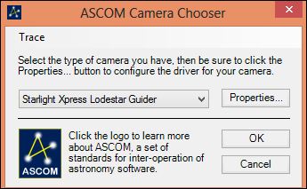

je viens de recevoir la LOADSTAR
j'ai essayé avec le driver ASCOM et sf erreur de ma part il me semble que tout va bien.
Le fichier joint loadstar2.JPG n’est plus disponible.
j'ai essayé aussi binning 3x3 , 4x4 etc ...
Attention, ce sont des CCD entrelacés qui exigent une exposition sur les lignes paires et une autre sur les lignes impaires.

Je viens de refaire un essai, c'est pareil... Plantage dès que je clique sur propriétés.
Voici ce que j'obtiens après un ALT/CTfl/Sup

J'ai testé le driver Ascom pour la Lodestar. Le binning 2x2 fonctionne bel et bien, mais avec un problème sur mon ordi portable. J'utilise Prism sur deux ordis :
---A) PC de bureau (pour traitement des images) - windows 7 64 bits - Prism v8.1.0 - Ascom 6 SP1 - driver Ascom lodestar 5.5.1.13082
---B) DELL Latitude 610 (pour pilotage du matériel astro) - windows 7 32 bits - Prism v8.1.0 - Ascom 6 SP1 - driver Ascom lodestar 5.5.1.13082
J'ai réglé la caméra ascom comme le précédent post.
Sur le portable DELL, lorsque je fais une acquisition d'image avec le driver Ascom, que ce soit en binning 1x1 ou 2x2, il y a un sacré temps de latence entre le moment où la photo a été prise (barre temps d'avancement pleine - voir image 1) et le moment où la photo s'affiche dans Prism (voir image 2). Ce temps varie de 5 à 15 secondes lors d'essais successifs. Dans le panneau de guidage de la camera, en bas, l'onglet information indique une vitesse de lecture également très variable qui semble plus faible avec le portable qu'avec le PC de bureau plus puissant (voir images 2 et 3), et qui corrèle pas trop mal avec le temps d'affichage de l'image. Serait-ce donc lié à la performance de mon vieux Dell ? (les deux sont en USB2)
Voici un résumé des divers essais :
-- Ordi bureau + Prism en mode USB : OK
-- Ordi bureau + Prism en mode ASCOM : OK
-- Portable + Prism en mode USB : OK
-- Portable + Prism en mode ASCOM : pas OK, latence d'affichage de l'image variable de 5 à 15 secondes
-- Portable + PHD en mode ASCOM : OK
J'ai testé avec PHD, mais je souhaite largement utiliser Prism.
Avez-vous des pistes à me soumettre pour essayer de régler ce problème ? Merci.

J'ai essayé ce driver ASCOM ->
Version 5.5.1 - Production ASCOM ICamera1 Driver
Sous Win 7 et Win 8 avec une lodestar
Jusqu'à maintenant, ca marche bien...

[BEMOL]
mais avec certaines valeur de fenetres et en binning 2x2 j'ai pas d'image .... ca sent le bug dans le driver ascom ...

je viens d'essayer avec PHDguiding . J'arrive à programmer le driver ASCOM en x2 mais l'image reste en bin x1 !!
Si je programme binx3 j'ai un message d'erreur...(impossible de connecter la caméra mais pas de plantage)
Il y a bien un problème avec ce driver ASCOM et mon PC ..
Par contre pas de soucis avec la Lodestar et PRISM en usb...
Driver ASCOM SX Camera Driver 2.2.12251.1808R
ASCOM Platform 6 SP1
Pilote de la Lodestar 12.23.56.737 du 02/03/2013
W7 64 bits sur PC portable HP.
Vivement que PRISM gère le binning de la Lodestar en USB !! :D
