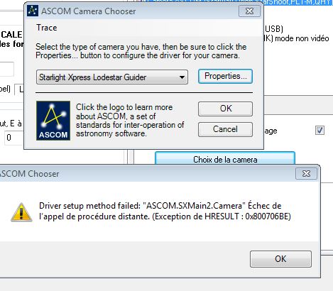

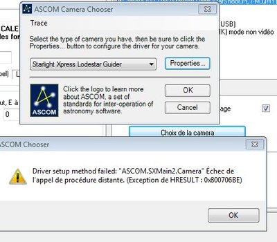

Je viens de refaire un essai, c'est pareil... Plantage dès que je clique sur propriétés.
Voici ce que j'obtiens après un ALT/CTfl/Sup

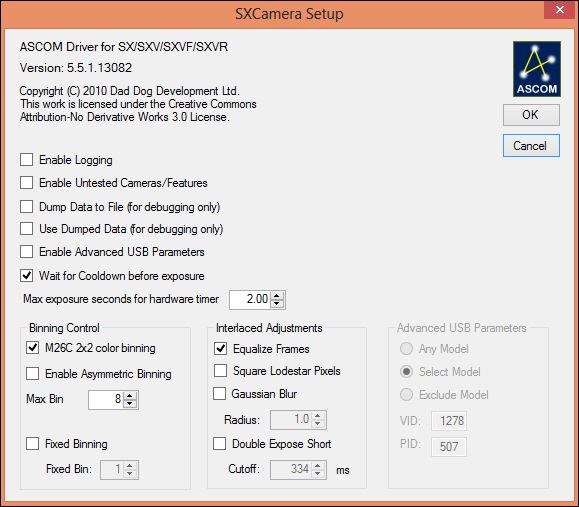

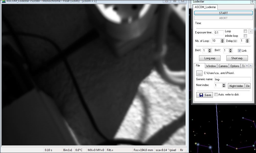

J'ai testé le driver Ascom pour la Lodestar. Le binning 2x2 fonctionne bel et bien, mais avec un problème sur mon ordi portable. J'utilise Prism sur deux ordis :
---A) PC de bureau (pour traitement des images) - windows 7 64 bits - Prism v8.1.0 - Ascom 6 SP1 - driver Ascom lodestar 5.5.1.13082
---B) DELL Latitude 610 (pour pilotage du matériel astro) - windows 7 32 bits - Prism v8.1.0 - Ascom 6 SP1 - driver Ascom lodestar 5.5.1.13082
J'ai réglé la caméra ascom comme le précédent post.

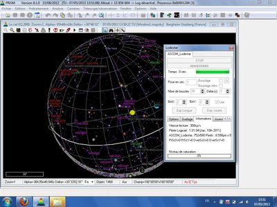

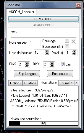

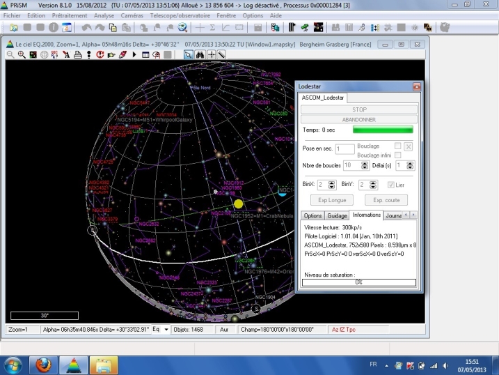

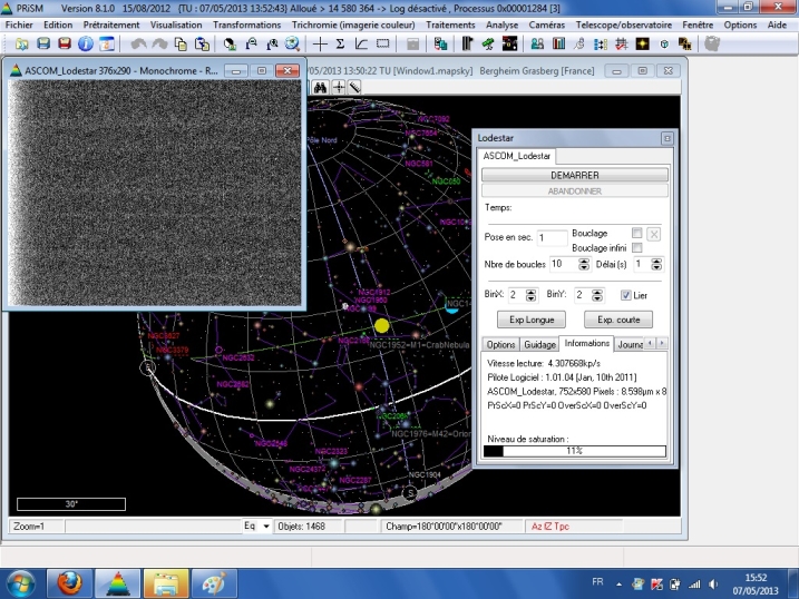

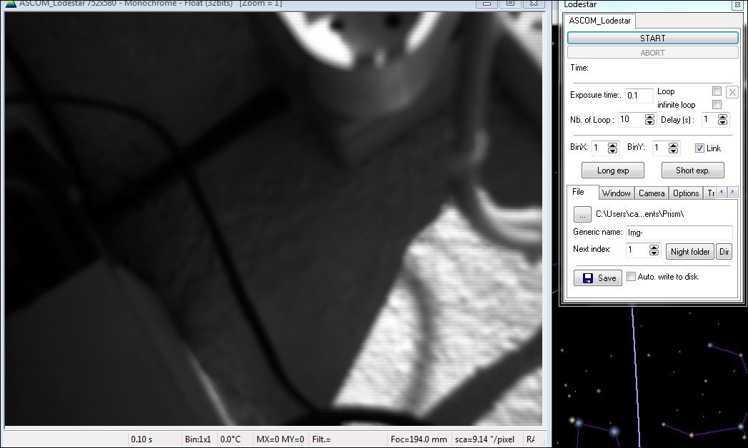

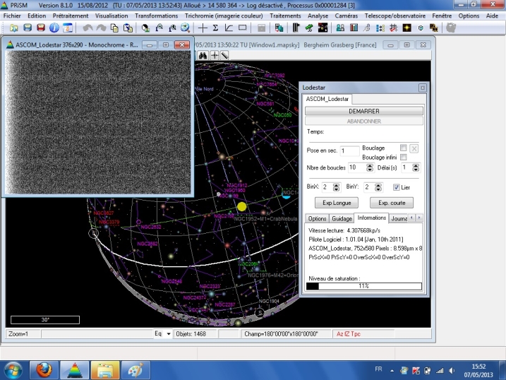

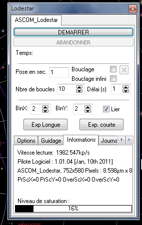

Sur le portable DELL, lorsque je fais une acquisition d'image avec le driver Ascom, que ce soit en binning 1x1 ou 2x2, il y a un sacré temps de latence entre le moment où la photo a été prise (barre temps d'avancement pleine - voir image 1) et le moment où la photo s'affiche dans Prism (voir image 2). Ce temps varie de 5 à 15 secondes lors d'essais successifs. Dans le panneau de guidage de la camera, en bas, l'onglet information indique une vitesse de lecture également très variable qui semble plus faible avec le portable qu'avec le PC de bureau plus puissant (voir images 2 et 3), et qui corrèle pas trop mal avec le temps d'affichage de l'image. Serait-ce donc lié à la performance de mon vieux Dell ? (les deux sont en USB2)
Voici un résumé des divers essais :
-- Ordi bureau + Prism en mode USB : OK
-- Ordi bureau + Prism en mode ASCOM : OK
-- Portable + Prism en mode USB : OK
-- Portable + Prism en mode ASCOM : pas OK, latence d'affichage de l'image variable de 5 à 15 secondes
-- Portable + PHD en mode ASCOM : OK
J'ai testé avec PHD, mais je souhaite largement utiliser Prism.
Avez-vous des pistes à me soumettre pour essayer de régler ce problème ? Merci.
Cordialement,
Guillaume
P.S. : J'ai jeté un coup d'oeil sur le site de Starlight XPress, et effectivement le SDK est dispo : http://www.sxccd.com/software-development.
ORDI DE BUREAU : vitesse bcp plus élevée (1982 kp/s). Pas de lag.
PORTABLE DELL : Une fois le fichier chargé, on voit la vitesse de lecture de 4.30 kp/s (faible).
PORTABLE DELL : Avant le lag, juste après la fin du timer pour le tps d'exposition (voir barre avancement complète)
