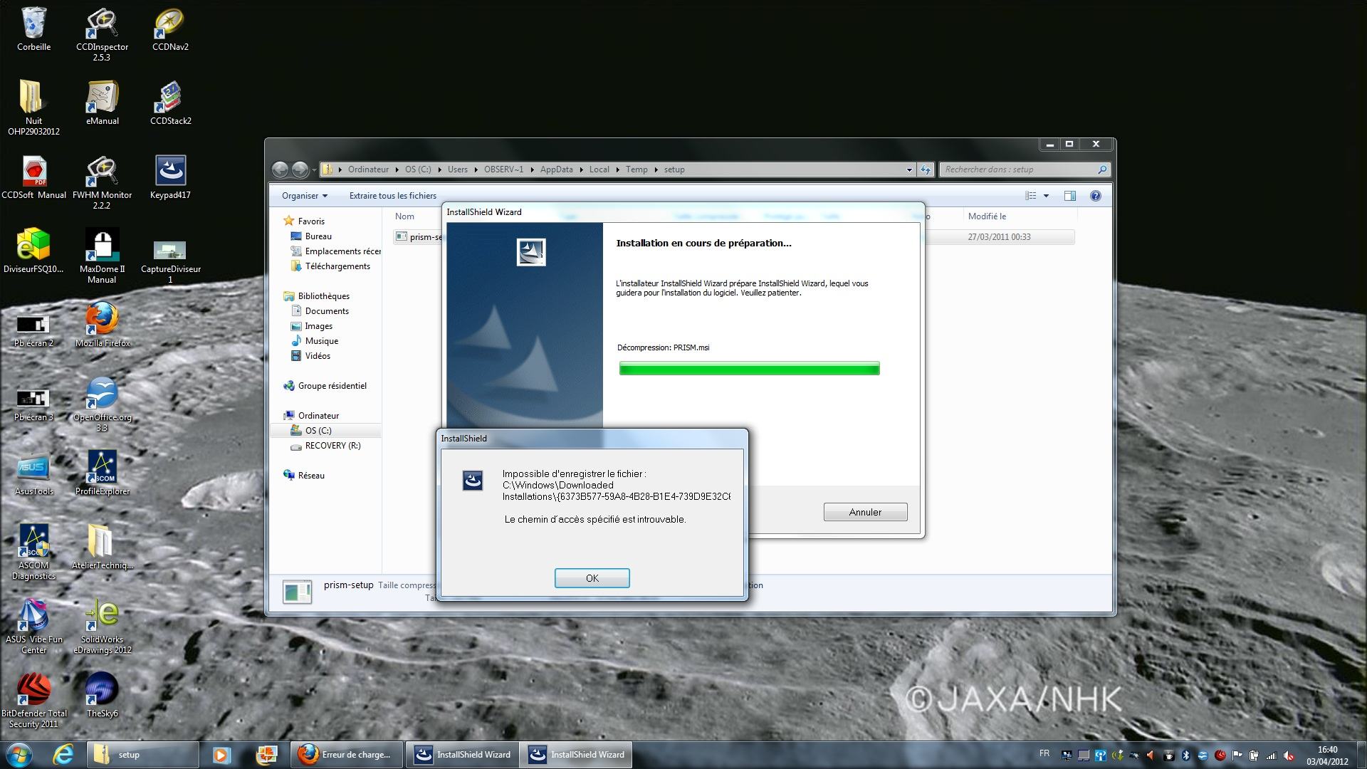

après avoir effectué une restauration à partir d'un point de restauration,- sans constat d'une correction quelconque de mon problème-,
après avoir désinstallé puis réinstallé Prism, voilà l'étiquette qui s'affiche bien qu'ayant indiqué le chemin du directory ("programme files (86) 2 pièces jointes:

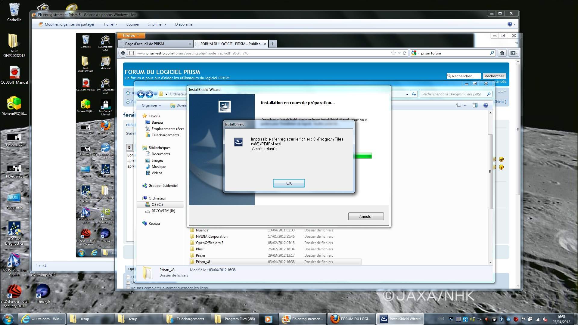

En réponse à Cyril Cavadore, j'ai vainement cherché sur google une solution mais pour l'instant je n'ai rien trouvé.
Voici une 2° copie d'écran avec une autre erreur :
