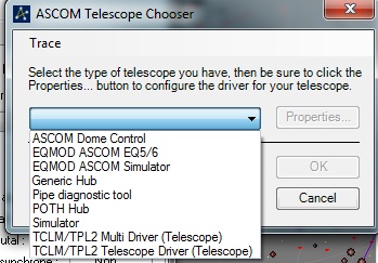

Essaie en mode simulation comme ici
et ca donne cela

En fait, j'ai tout essayé sur le telescope chooser d'ASCOM, mais Prism reste toujours sur Hub.telescope et plante ???

Richard_Reade a écrit :En fait, j'ai tout essayé sur le telescope chooser d'ASCOM, mais Prism reste toujours sur Hub.telescope et plante ???
Pourquoi tu coches Lx200 ? j'ai l'impression que tu fais une sucession d'actions qui conduisent a l'echec...
Il faut choisir "telescope pilotés par ascom" , puis cliquer sur "choisir le type de telescope"

Je ne coche pas LX200, il est sur LX200 par défaut quand je rentre sur la partie configuration du télescope, puis il est sur Hub.telescope par défaut (comme sur la capture d'écran) quand je coche ASCOM pour sortir de LX200 et là je ne peux plus rien choisir car Prism est gelé.
Je ne fais que suivre ce que je vois sur l'écran et en effet je pense que c'est là que ça ne fonctionne pas.

Franchement je pense que ton installation de Ascom est totalement corrompue, et qu'une reinstallation de ce dernier s'impose.
C'est pas tres facile de desinstaller Ascom et d'avoir une config propre... une fois desinstallé, fait un passage avec un nettoyeur de base de registre comme tuneup utilities ou equivalent.
Essaie aussi sur un autre PC "vierge", ca peut aider.
Avec la derniere version d'ascom tu as des utilitaires pour verifier ton installation 'Ascom diagnostics", ca aide bien.

Avant de lancer Prism, essaye de lancer POTH (Telescope Hub) pour être sûr que le dialogue puisse se faire.
Avant de choisir la monture, ne mets pas Prism en en plein écran, j'ai déjà eu des problème où le focus ne se mets pas sur la fenêtre ASCOM comme cela devrait

Je viens de mettre la nouvelle version 6.0 SP1 d'ASCOM et la version V123.s de EQMOD, j'ai changé quelques variables dans ASCOM car il pointait automatiquement sur Hub.Telescope qui plantait tout.
J'ai enfin accès au choix du télescope dans la configuration de Prism et il ne plante plus.
J'ai fait ceci en mode EQMOD simulator dès que je pourrai me connecter à ma monture je verrai ce que donne le pilotage du télescope.

Bon, suite et fin...
Tout va bien, le suivi se fait sans problème.
Juste le protocole de pointage qui bloquait la connexion avec le télescope, mais sous EQMOD c'est géré automatiquement.
