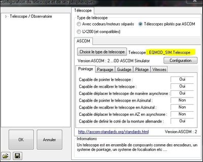

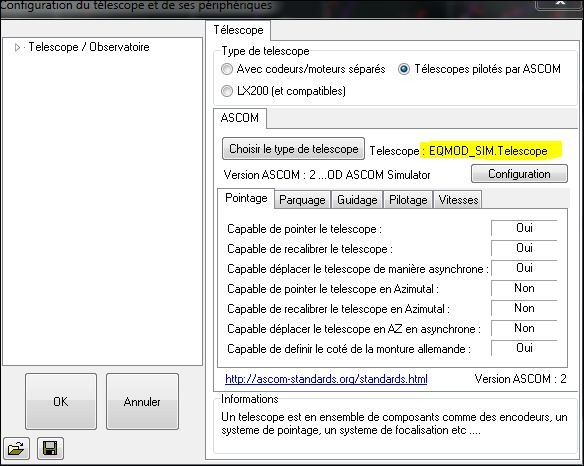

Essaie en mode simulation comme ici
et ca donne cela

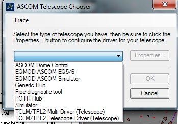

En fait, j'ai tout essayé sur le telescope chooser d'ASCOM, mais Prism reste toujours sur Hub.telescope et plante ???

Richard_Reade a écrit :En fait, j'ai tout essayé sur le telescope chooser d'ASCOM, mais Prism reste toujours sur Hub.telescope et plante ???
Pourquoi tu coches Lx200 ? j'ai l'impression que tu fais une sucession d'actions qui conduisent a l'echec...
Il faut choisir "telescope pilotés par ascom" , puis cliquer sur "choisir le type de telescope"

Je ne coche pas LX200, il est sur LX200 par défaut quand je rentre sur la partie configuration du télescope, puis il est sur Hub.telescope par défaut (comme sur la capture d'écran) quand je coche ASCOM pour sortir de LX200 et là je ne peux plus rien choisir car Prism est gelé.
Je ne fais que suivre ce que je vois sur l'écran et en effet je pense que c'est là que ça ne fonctionne pas.

Je viens de mettre la nouvelle version 6.0 SP1 d'ASCOM et la version V123.s de EQMOD, j'ai changé quelques variables dans ASCOM car il pointait automatiquement sur Hub.Telescope qui plantait tout.
J'ai enfin accès au choix du télescope dans la configuration de Prism et il ne plante plus.
J'ai fait ceci en mode EQMOD simulator dès que je pourrai me connecter à ma monture je verrai ce que donne le pilotage du télescope.
