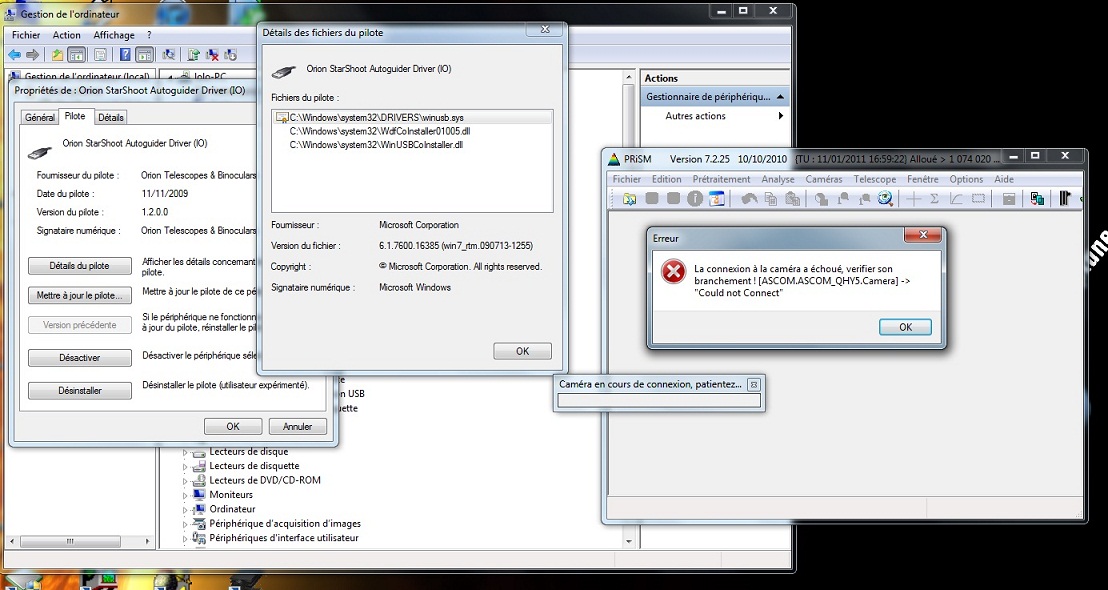

- Messages : 82
Re: Camera StarShoot Autoguider Orion
Je suis utilisateur de la caméra StarShoot AutoGuider d'Orion, elle est correctement reconnue dans windows 7 :
J'ai donc installé le driver ASCOM pour la QHY5 que j'avais télécharger sur astrosoft.be, afin de piloter la SSAG depuis Prism :
Par contre, dès que je veux activer le panneau de la camèra de guidage, j'ai ce message d'erreur :
Je ne vois pas d'où vient le problème.
Je précise que j'ai désactivé l'UAC de windows.
bonjour à tous .
ceci est ma premiere intervention sur ce forum , car j'ai acquis recement prism7 .
bref , mon probleme est le meme que le collegue ci dessus , à savoir qu'il m'est impossible de guider par prism !!!!
voila une photo du logiciel prism et du gestionnaire des materiel .
je tiens à preciser que la camera orion ccd auto guider fonctionne tres bien avec phb (logiciel livré avec la camera) , est je travail sous win7 32 bits , pour info j'ai le meme probleme sur mon portable (xp 32 bits).

bonsoir cyril , bonsoir patrick
je te montre un copier coller du fichier de monitoring aux endroits qui me paraisse les plus important.
PRISM is starting using database registry for KEY parameters...
1344] : Windows release is : Windows 32 6.1 (Build 7600) Windows 7
1193] : WritePath user is : C:\Users\lolo\Documents\Prism\
1349] : System path : C:\Windows -> 0
1170] : CPUID [1]=0x10676 [2]=0x1020800 [4]=0x8E3FD [5]=0xBFEBFBFF
1310] : BIOS : [08/06/08] Version : [HPQOEM - 20080806 (contrôle) Ctrl+U] Speed(Mhz) : [2989] Procname : [Intel(R) Core(TM)2 Duo CPU E8400 @ 3.00GHz]
943] : Scanning PLUGINS here : C:\Program Files\Prism\Prism_v7\Plugins\camera\*.dll
6362] : Scan for DLL ->C:\Program Files\Prism\Prism_v7\Plugins\camera\d_ASCOM.dll
1016] : No DLL entry point : ReturnDLLinfos
8668] : Scan for DLL ->C:\Program Files\Prism\Prism_v7\Plugins\camera\EthernAude_CCD.dll
985] : EthernAude_CCD.dll
881] : Plugin CCD camera
876] : C.Cavadore M.Meunier
879] : EthernAude Plugin CCD
878] : 1.31.1 Ethernaude
880] : 24 Avril 2009
9395] : Scan for DLL ->C:\Program Files\Prism\Prism_v7\Plugins\camera\FLI_DLL_Camera.dll
1320] : FLI_DLL_Camera.dll
1030] : Plugin CCD camera
875] : C.Cavadore
880] : FLI CCD Plugin
878] : 1.10 FLI Library
884] : Oct, 2st 2010
9008] : Scan for DLL ->C:\Program Files\Prism\Prism_v7\Plugins\camera\Simulator_CCD_Driver.dll
1297] : Simulator_CCD_Driver.dll
911] : Plugin CCD camera
892] : C.Cavadore
878] : Simulateur Plugin CCD
1058] : Pluging scan complete !
voila , donc apparement prism voit bien le pilote , mais il ne semble pas lui convenir ......
merci pour ton aide.

- Messages : 4600
Houla, cette DLL n'a rien a faire dans ce repertoire et comment s'est elle retrouvee la ???
ASCOM utilise un autre mecanisme, ce n'est PAS un plugin CCD de prism.

bonjour cyril ,
oui effectivement , cette dll n'est pas à sa place !!!
j'ai donc tout de-installé puis re-installé
prism
phd
driver camera
plateform ascom
update ascom
pilote ascom qhy5
et donc rien , meme topo qu'auparavant
donc , ce qu'il me manque c'est le pilote ascom correspondant à ma ccd orion , tout ça sur seven 32 bits .
bref c'est l'impasse , ce pilote n'existe pas . le QHY5ASCOM , visiblement n'est pas compatible avec prism et la ccd .
