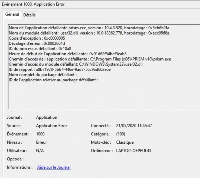

Bonsoir Cyril,

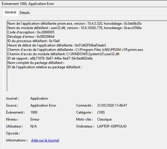

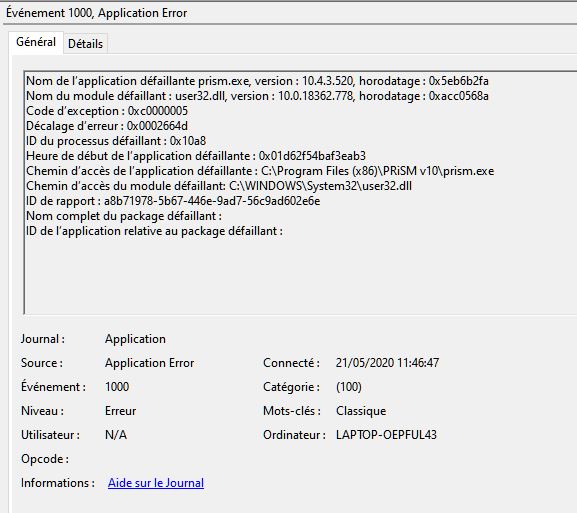

J'ai refait un essais aujourd'hui avec la deuxième MAJ que vous m'avez mis en lien, quand je copie/colle et remplace le fichier Prism.exe ça ne fonctionne toujours pas. Même quand j'essaye d'ouvrir Prism en tant qu'administrateur, Windows joue un son et Prism ne s'ouvre pas..
Re: Atik One 6 + Prism
C'est windows qui refuse le démarrage. Y a t il un message d'erreur ?
Désactiver l'anti virus SVP
Aller voir aussi dans le gestionnaire d'évènement de windows.
Il faut mettre prism.Exe dans le bon repertoire.
EGON Alexandre
- Messages : 31
- Enregistré le : 22 avr. 2019, 19:47

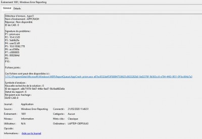

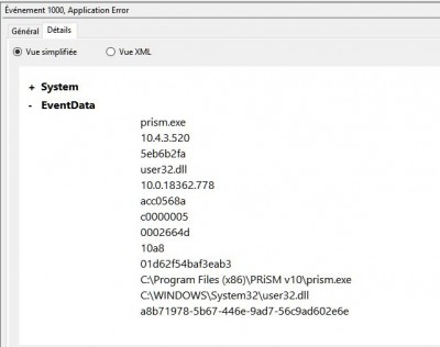

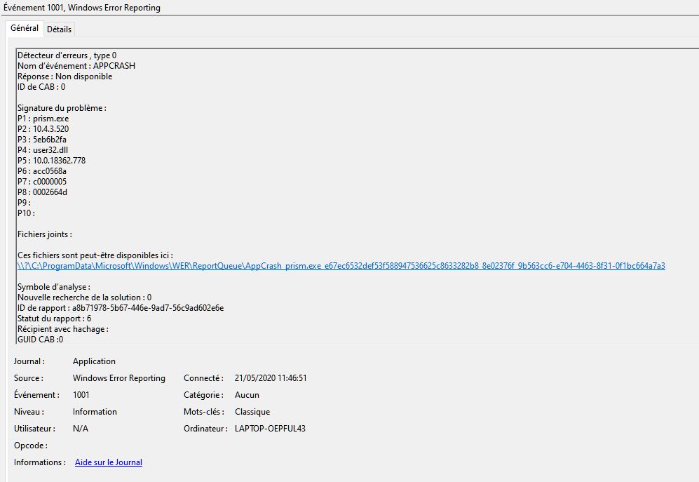

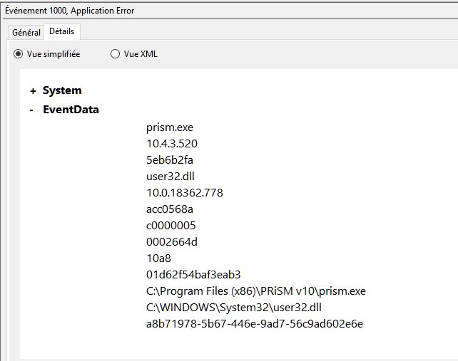

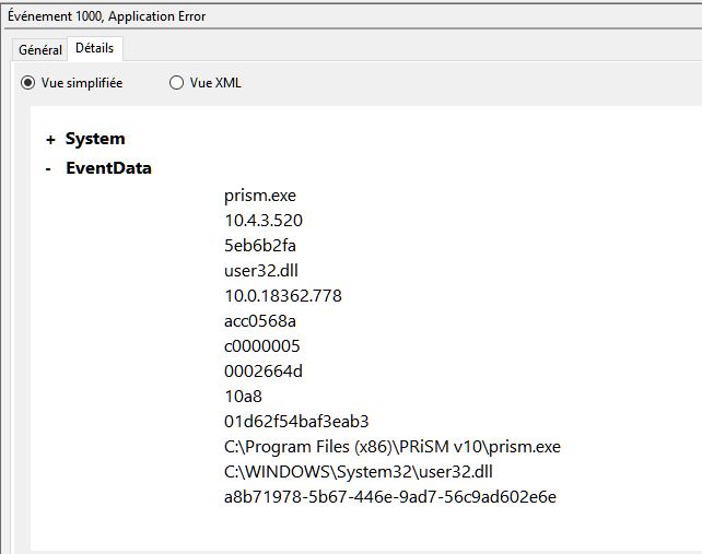

L'antivirus est désactivé, comme écrit précédemment je ne me trompe pas de répertoire (C/Programmes (x86)/PRiSM v10)
ci-après l'observateur d'évènement de Windows

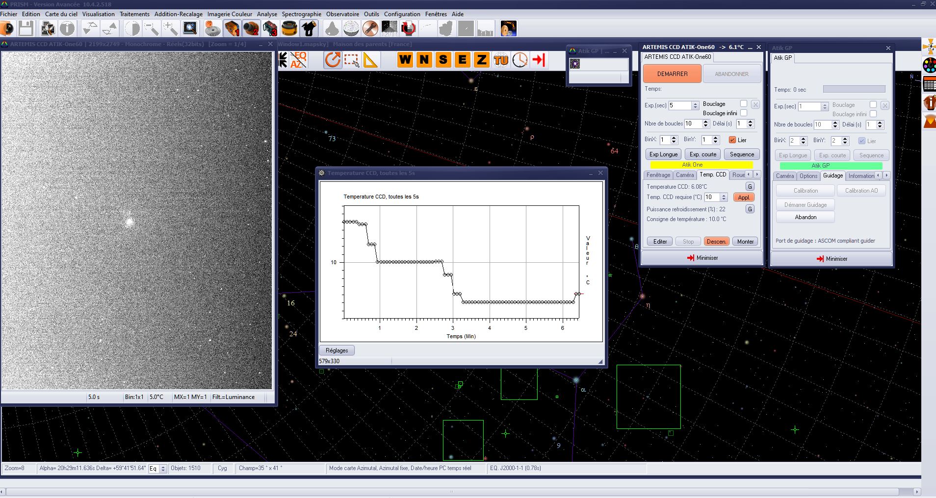

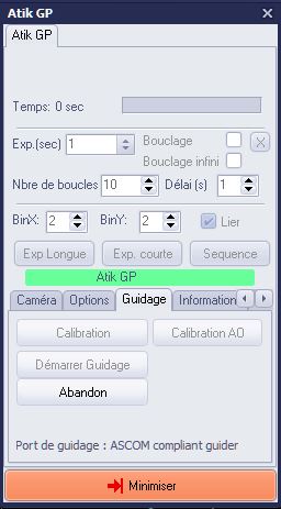

Pour en revenir aux caméras (One+GP), j'ai fait un essais hier soir sur le ciel..
Je précise que je n'ai utilisé que les câbles d'origine, directement sur une prise USB2 du PC (pas de hub)
C'était le premier essais donc il m'a fallut faire la focalisation des deux caméras. La manip m'a pris quelques minutes à l'aide d'un Bahtinov pour aller vite, ensuite une astrométrie, pointage sur NGC 7023, calibration avec la GP, puis autoguidage (poses de 0.5s, agressivité à 0.1)
Tout allait bien, trop bien peut être..
Je lance une séquence de 5 x 900s, la première image arrive, superbe

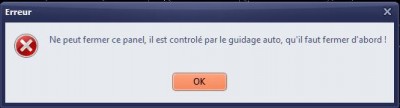

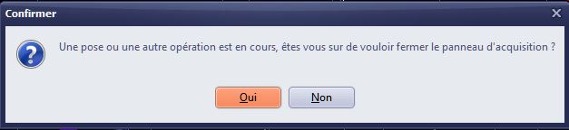

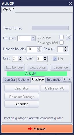

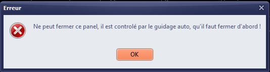

La deuxième pose démarre et au bout de deux minutes je vois que la GP est bloquée en lecture.
Depuis que j'ai ce kit (One+GP) et tous les essais soldés par un échec, j'ai le sentiment que le problème ce situe au niveau de la GP dans Prism, puisqu'avec Artemis tout roule ça ne devrait pas être une défaillance matérielle.. elle est neuve.
J'ai beau cliquer sur abandon, la GP est figée, en revanche la One continue à bien se comporter jusqu'à ce que je doive la déconnecter et par conséquent provoquer l'extinction de Prism..
J'ai fait 4 tentatives dans la nuit, à chaque fois ce sont les mêmes symptômes.
Y a des "logs" détaillés qui permettent de comprendre ce qu'il se passe.
je demander a Atik comment faire.
Essayer aussi cette GP en mode ASCOM.
